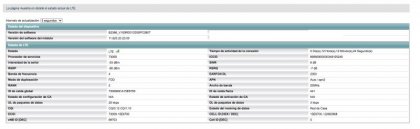

Claro... probando las bandas de cada operador... en Entel cuando me funcionaba perfecto usaba la 2 y 28. cuando agregaba la 7 funciona mal.
En com Wom actualemtne, estoy usando solo la B4 con el roaming desactivado, ¿sirve de algo?.
Adjunto captura de mi status actual... aqui es donde poco cacho de estos parametros... no he googleado lo suficiente aun....
Saludos,

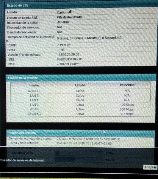

Hola amigos, consulta hice la actualización a mi router b2368 reconoce la sin con baja señal pero no tengo conexión y el lte me figura fuera de servicio. no es problema de señal por k probé con otra moden y funciona sin problema se conecta con baja señal pero tengo conexión. La persona k me la trajo dijo k le funcionó un tiempo y luego nada.
