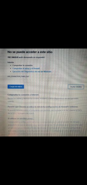

Hola, tengo un drama, no entiendo mucho de programar ni desbloquear, trato de entrar a la dirección https://192.168.1.1 desde mi compu pero no pasa nada. Alguien que me pueda ayudar. Tengo el módem B2368-57 y quiero desbloquearlo para mí viejo en el campo. Gracias!!

Según tu foto, están en rangos distintos de red, por lo que nunca llegarás a esa ip. Debes abrir la consola (cmd) y ejecutar ipconfig, ahí te debe aparecer el gateway que es la IP del router.
Para tu caso, debiera ser 192.168.0.1
Enviado desde mi LM-Q850 mediante Tapatalk
Ojo que por defecto estw Router tira ip en el rango 1.1 a menos que lo hayan cambiádo, recomiendo que el amigo le haga un reset al Router
