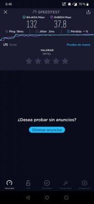

Amigos, porque en mi celu me pescaba esa velocidad y en la antena máximo 45 megas app, teniendo activados las bandas 2-7-28?
En mi antena tengo un chip Entel con prepower y en el celu chip Entel con plan de 30gb...
Debo configurar algo aparte para que pesqué mayor velocidad? Saludos

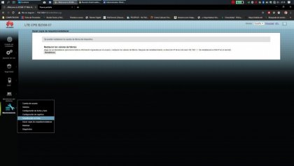

estimados un primo contrato el servicio, y ya sale software con cambios sin la opción de actualizar manualmente.... solo actualización on line
maldito entel..........
alguna solución por fa adjunto imagen

No saben alguna solucion para los que no les aparece la opcion de "Actualizacion de Software" Solo la de actualizacion enlinea :c
