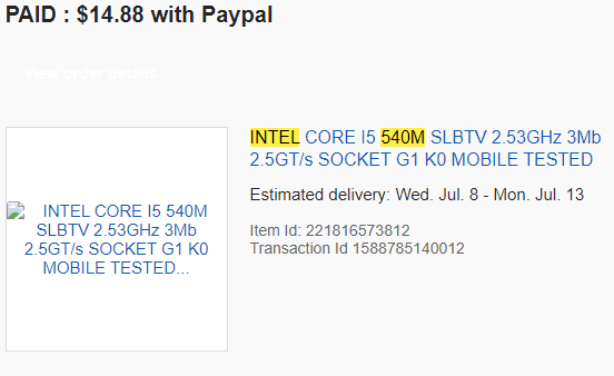

Hice este upgrade hace como 10 años y como ya se dijo no habia mucha diferencia en rendimiento pero si en precio: fue llegar y poner, la paja era el desarmar y armar (un webeo, no como ahora que es solo sacar una tapa)
15 usd mas envio en aquella epoca
Ver adjunto 37755
Aca hice el upgrade en un 4420s, salvo por la frecuencia base (el turbo y HT desactivados por convetir en estufa al pc), y los graficos con más EU y frecuencia, el cambio pasaria pioala
