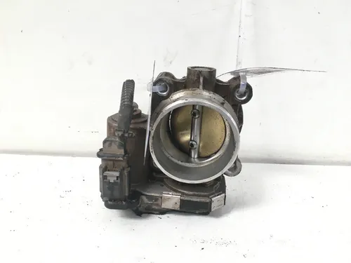

Si el auto falla en frio , le cuesta partir y tiene pocos kilometros , es posible que ademas lo muevan en trayectos cortos , suele ir frio . me atreveria a decir que consume meezcla rica y tiene sucio las bujias , el cuerpo de aceleracion . Adicionalmente si le quitaron alguna vez la bateria , puede que tengan que limpiar y calibrar la mariposa de aceleracion.
Si tiene algun mecanico de confianza o alguien que pueda remover y quitar el ducto entre el filtro de aire y el cuerpo de aceleracion :
1--limpiar la mariposa de aceleracion con alcohol rociado en spray y paasar un paño con mucha delicadeza , sin presionar . Para mover la mariposa ( mostrar los bordes y la parte que no se ve ) poner la llave y girar en on y luego pisar el acelerador a fondo . Mientras otra persona limpia la mariposa.
Posiblemente con esta unica operacion el auto pudiera superar el problema .
