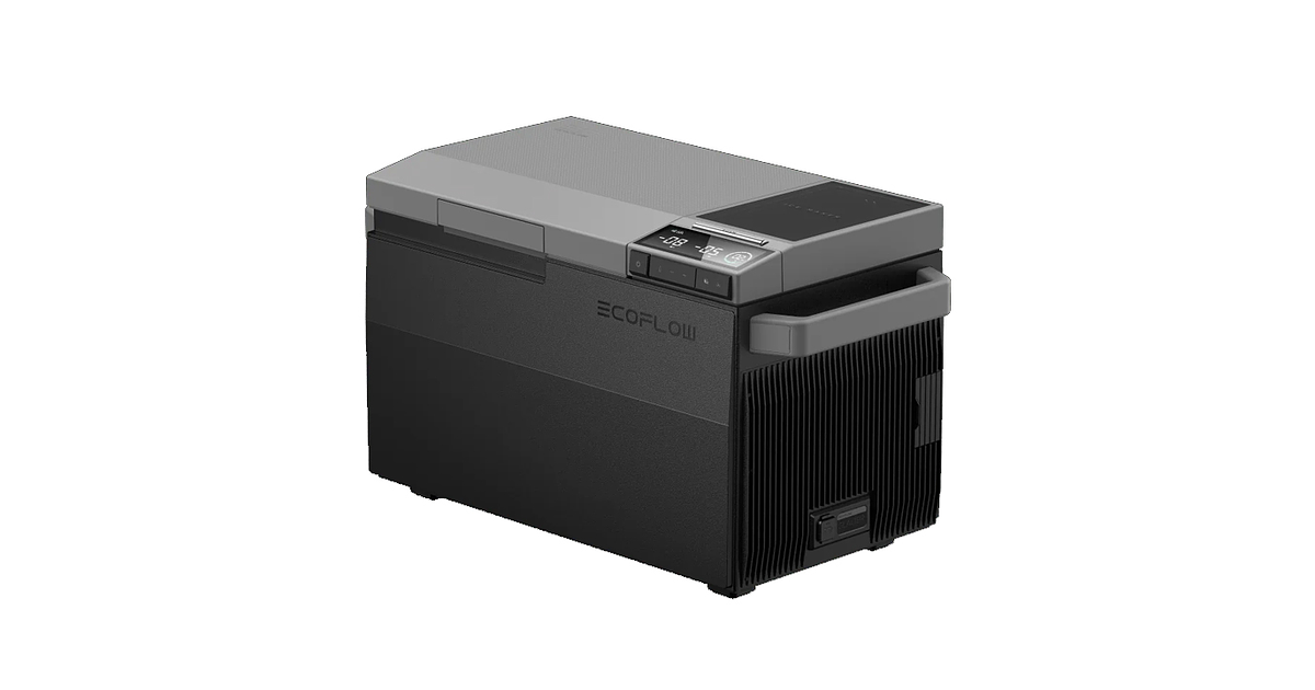

Existe uno que venden aquí en Chile pero es caro
Enviado desde mi LE2121 mediante Tapatalk
un palo 200. un minibar en el maletero sería otra alternativa
