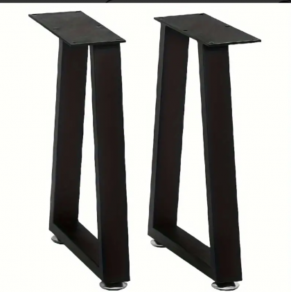

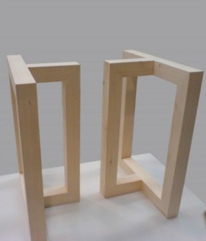

Bueno gracias a todos por sus comentarios e informaciones. Hasta ahora lo que tengo claro es esto:
  • En lugar de un solo meson de 280x60, voy a usar dos mesones de 140x60, para que sea mas facil manipularlos y, sobre todo, transportarlos.
  • Estos mesones iran apoyados en las esquinas por unas patas cuadradas de madera o por un soporte en hierro (aun no lo decido, ver imagenes), y en el medio por un gavetero.
  • Ayer me entere que mi vecino trabaja la madera, asi que voy a cotizar con el cuando me sale los mesones en madera nativa o, si eso no es viable por temas de precio o alguna otra razon, ver entonces si puede hacerme el trabajo de mejorar la terminacion de esos mesones en finger o terciado estructural. En este ultimo caso tendria que añadir un perfil de soporte trasero con unas patas extras en el medio para darle soporte a los mesones.

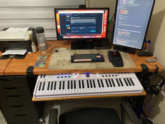

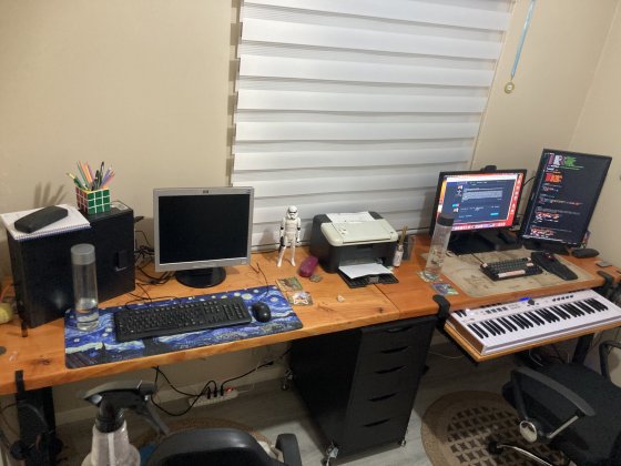

Pase por aca para dejar fotos de como quedo el setup al final. Aun es un proyecto en curso.. estoy probando el setup de 2 monitores para ver si me acostumbro y entonces comprar un brazo ajustable para montarlos y ya hacer todo el cable managment final, pero por ahora la verdad es bien comodo y el meson quedo de lujo.

wena, quedó la raja!
Valió la pena el tiempo y la plata parece, quedó harto más profesional, más firme y con mejor look que la idea inicial de la opción IKEA :)
21 Marzo 2022
152
Definitivamente valio la pena el gasto extra. Dicho eso, creo que habria funcionado igual con la mesa de Ikea porque el peso de la bandeja del controlador se distribuye a lo ancho y se concentra en los clamps, que en la mesa de Ikea habrian quedado cerca de las esquinas que es donde la mesa era mas solida.
Dicho eso, los mesones de ikea no habrian sido tan estables y solidos como este meson... eso sin duda.
