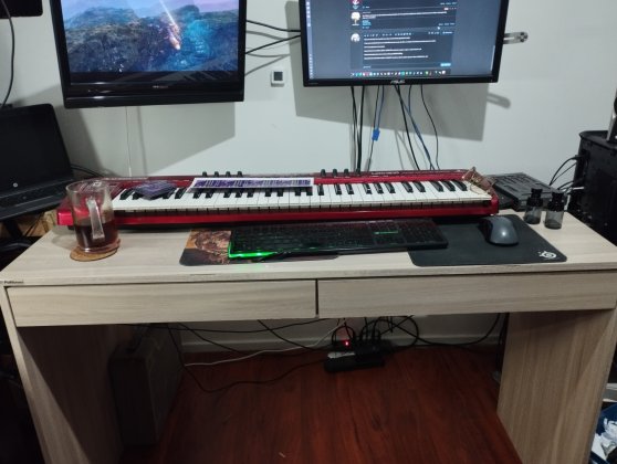

Estoy pensando en comprar este escritorio de ikea:
https://www.ikea.com/cl/es/p/lagkapten-adils-escritorio-blanco-gris-oscuro-blanco-s59508426/
Pero tengo la duda de si el tablon del escritorio (modelo Lagkapten) sera lo suficientemente fuerte como para soportar un brazo con dos monitores de 24" y una gaveta flotante con un controladpr Arturia Keylab Essential 61. Alguien que haya comprado esa mesa y pueda darme alguna referencia con respecto a que tan resistente es ?
La mesa (segun entiendo) esta hecha de una mezcla de madera, papel y una estructura de carton en forma de panal, lo que me genera dudas con respecto a si tendra la fortaleza suficiente para aguantar un setup como el que estoy buscando (MacMini con 2 monitores 24" colgados de un brazo metalico, y una gaveta flotante con un control MIDI de 61 teclas, de unos 3kg de peso).

Depende del brazo más que nada y cómo está montada. Mi escritorio ocupa el mismo tipo de mesa y aguanta fácil unos 75kg, repartidos si por toda la mesa.
Eso si, si eso está concentrado en un área de 3cm cuadrados no creo que aguante jajaja
De todas formas lo que tb podrías hacer es comprar una tabla de madera en el mismo ikea en vez de ese de cartón. Te compras las patas y la tabla por separado y listo. Te va a salir un poco más caro no mas pero esa es la gracia de IKEA.

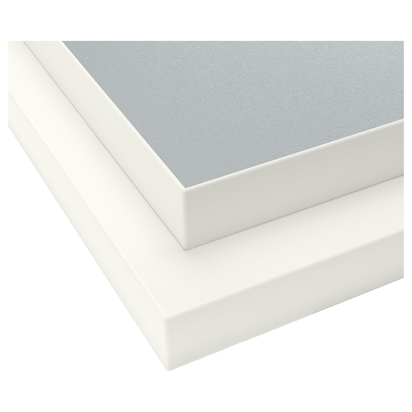

Ahí mismo dice que es de papel. Y mi sentido común me dice que no aguantará. Al apretar el brazo, se romperá.
Material
Tablero escritorioTablero de fibras, Pintura acrílica, Pintura acrílica impresa, Borde de plástico, Relleno de papel en forma de panal (70% reciclado como mínimo), Tablero de partículas, Tablero de fibras.

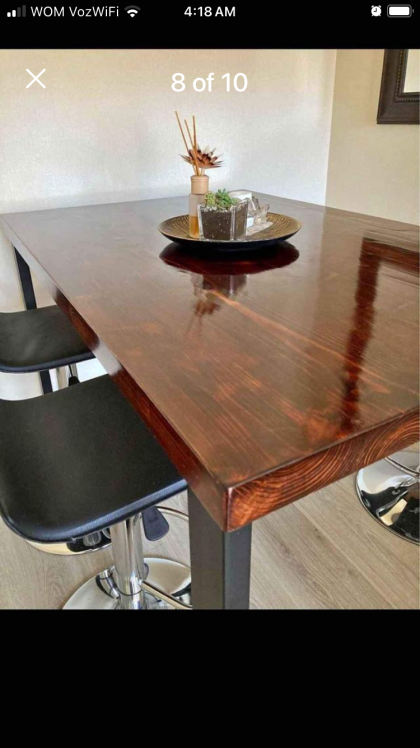

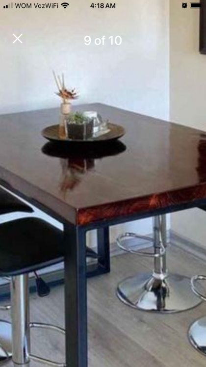

Creo que me voy a ir por esa madera terciada estructural… vi en sodimac una plancha de 18mm de la cual puedo sacar dos mesones de 140x50… te hago una consulta: es posible lograr el acabado que ves en esta foto con este tipo de terciado ?? Acaso es barniz con algún acabado vitrificado ?
nxmx
ni idea...
10 Septiembre 2009
175
El terciado tiene rasgaduras pequeñas, es muy difícil lograr que quede asi mismo, tienes que rellenarlo con alguna pasta, un par de veces almenos, te recomiendo buscar placas de madera fingering, creo que así se llaman, en el sodimac deberían tener
