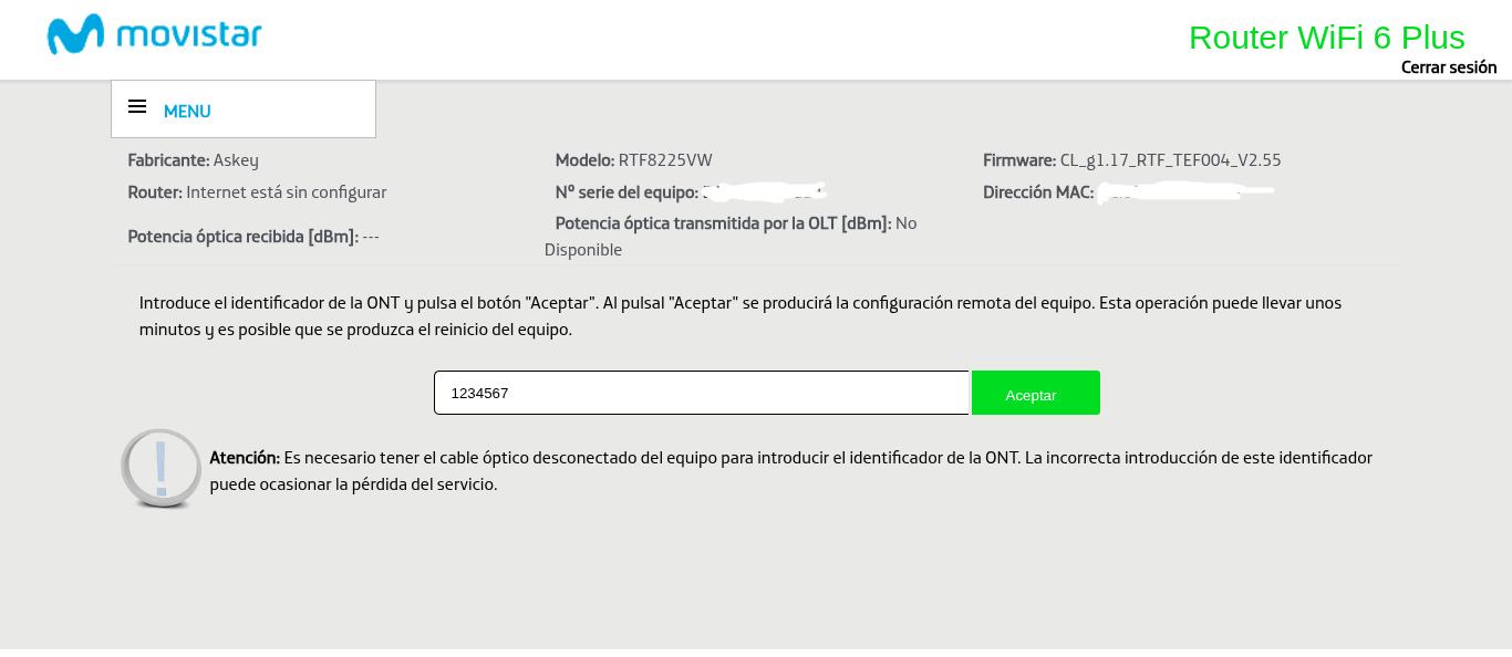

Para aquello extraemos el GPON Password y lo insertamos en la ONT, lo pueden encontrar en 192.168.1.1/instalacion.

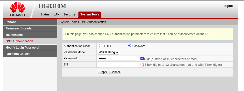

Desde el ultimo tutorial (y gracias a un compa que logro sustituir el modem de movistar con un HG8310M + Archer AX20) he decidido probar diferentes configuraciones, que han resultado ser útiles.
1. Desde hace algún tiempo que todo lo huawei es compatible con el 100% de la red de ON*NET, (en parte por una exigencia de ENTEL) por consiguiente si desean un reemplazo rápido, les sugiero el EG8145X6, siempre con el firmware mas liberado posible
2. ¿Por qué HG8310M en algunos casos genera problema? en parte por la forma de autentificación que usan los proveedores nacionales es compleja, en gran parte del mundo, basta con la clave IdONT para autentificar, en chile además de eso, los proveedores usan filtrado de MAC (como mundo), PPPoE (como movistar y Entel), y Vlan (como movistar y vtr), adicionalmente algunas ONT no generan IP para que el router lo reconozca como valido (similar a un servidor dhcp), por consiguiente desastre.

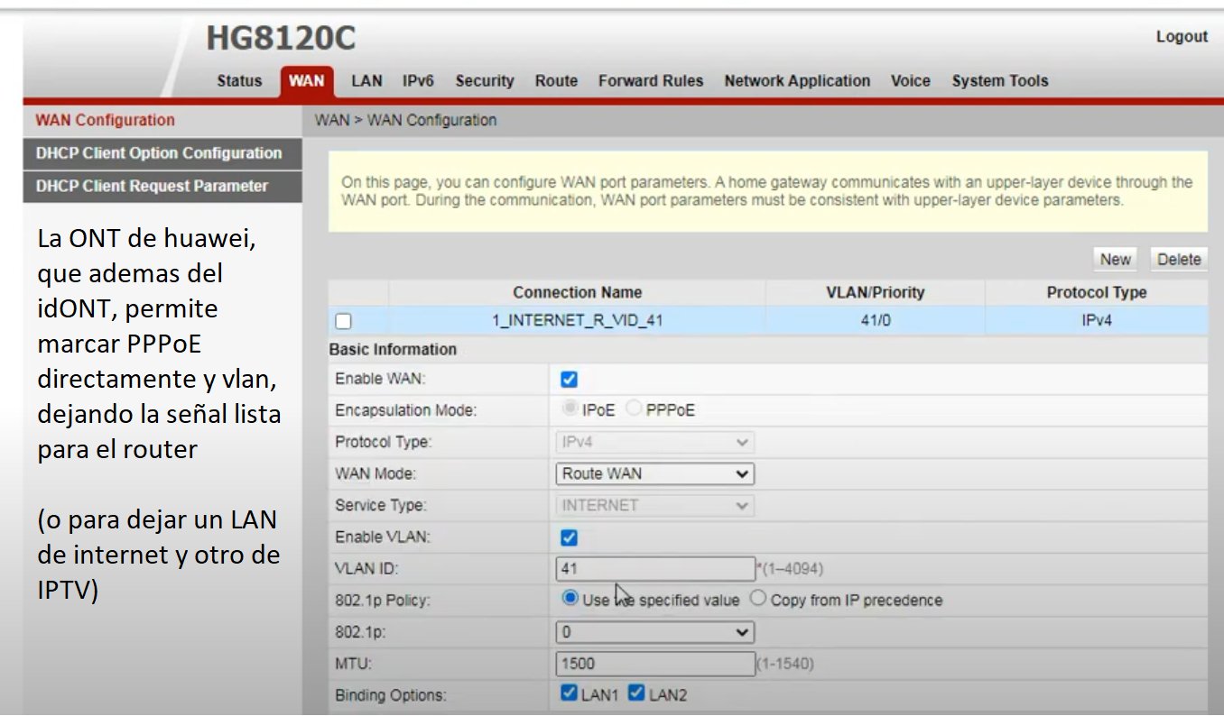

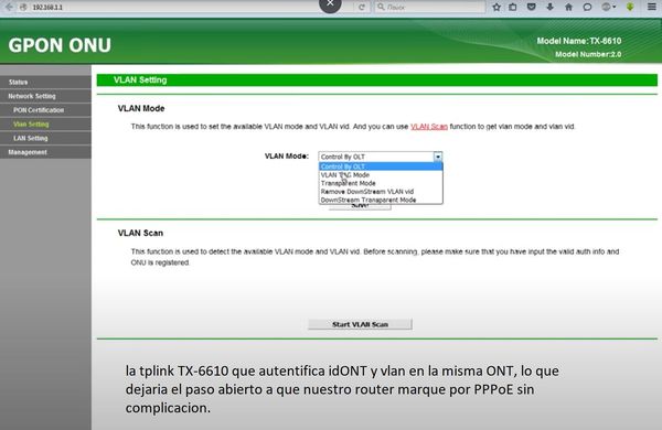

3. ¿Existira una ONT que haga todo esto a la vez? Si, dos para ser exactos, la tplink TX-6610 y la huawei HG8120C, ambas permiten el IdONT, la clonacion de MAC, el marcado de PPPoE y el vlan desde la misma ONT, precisamente estas estoy probando con diversos operadores.

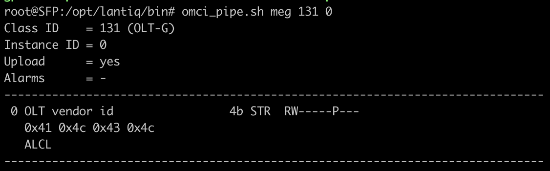

Tu post me entusiasmó a revisar si es que mi OLT cambió:
Sigue siendo Alcatel :pozo

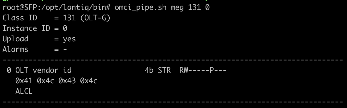

En mi zona empezaron a ofrecer fibra de vtr y directv, vtr me parece que utilizan un equipo ZTE, igual se me ocurre que las restricciones de la lista blanca debería cambiar, yo continuo en movistar con OLT ALCL.
Abría que hacer la prueba con un equipo de vtr y con los datos de movistar o viceversa.
