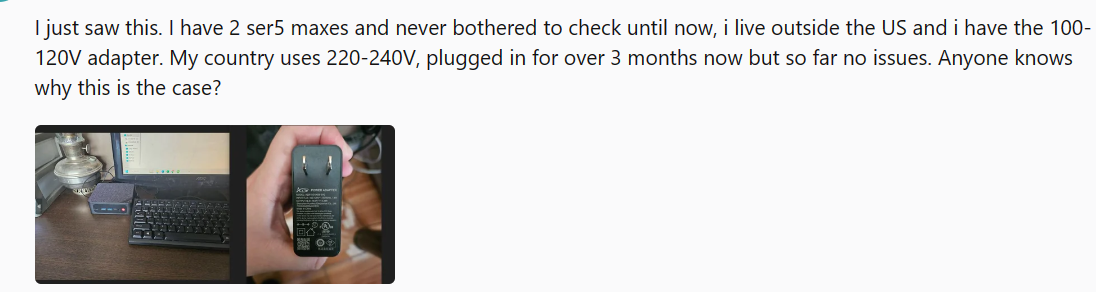

No es error de tipeo. Al menos Anker ha contestado a varios usuarios (Acá uno) que por temas de certificación de USA, no pueden imprimir en la etiqueta de los productos que soportan 100V-240V. Si, suena ridiculo, pero me ha pasado con un monton de bichos comprados en USA (nintendo switch y wii U, cargadores de viaje (xD) anker) que vienen listados como 100-120V, pero funcionan sin ningun transformador adicional acá.
Igual, no puedo asegurar 100% que sea tu caso, yo enchufaría el puro transformador y ver como se comporta (si no muere, puede que sea multivoltaje).
