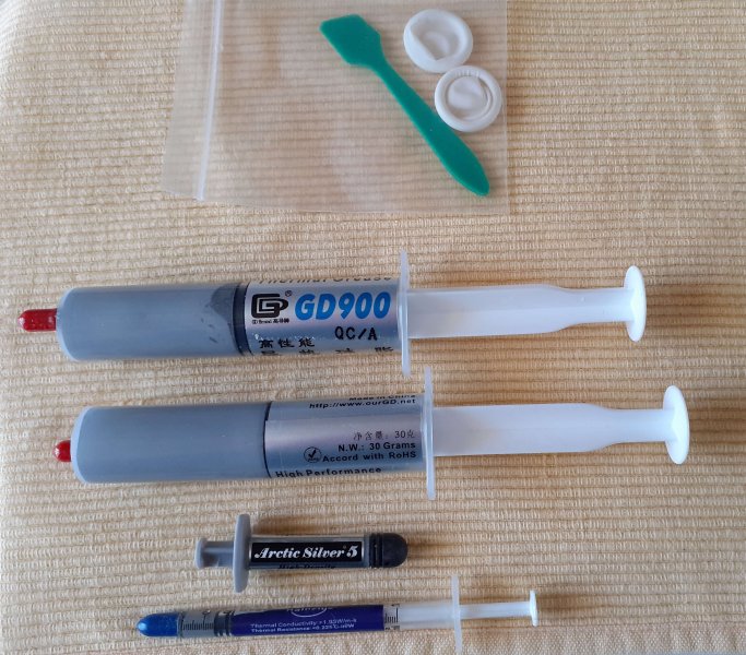

Hola: ... yo uso las que se ven en la imagen. Han funcionado bien. Sin embargo, como dicen aquí ... las pastas pasan por variaciones en el tiempo.
Sin embargo ... se está dando mucho lo de "terrorismo de venta". Siempre quedan en el aire afirmaciones de las que todos hemos oído hablar o leído. Muchas veces para posicionar o vender un producto sobre otros. Y, además de tener qu estar lidiando con las especificaciones reales de un producto de venta ... se tiene que peleear con rumores (lo que, para mi es más que una lata).
Aquí hay mucha gente que no se "cuece en un agua". Sabe lo que está pasando porque forma parte de su experticia. Pero ... igual le entra ruído con este tipo de cosas a las que, al final, nadie tiene la última palabra. Tiempos de posverdad y otros varios. Sin embargo el tema de las pasta de disipación es un tema clave para quien se mueve en este mundillo. Yo tengo, por ello, una escala general de trabajo. Las que son críticas (y no quiero que me saquen un ojo de la cara por marqueteo) ... y las resumo en las artic. Las he probado y son estables. Tengo ese típico programilla para ir cotejando la temperatura a través del año. Ahora ... yo uso varios ventiladores "por si acaso" ... así que tanto "stress" no sufre la pasta (creo yo).
Las otras van desde la que viene en un tarro chico (y que la uso para todo ... para pruebas, etc)... Pasando por las chinas de mejor calidad como la que ves en la imagen. Como uso bastante ... siempre tengo algo en stock y/o compro las más grandes posibles dentro de lo "normal".
