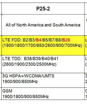

No lo se, me queda la duda porque esa banda funciona dentro de la misma frecuencia que la banda 4 1700/2100 pero en otro rango.
Enviado desde mi S21 Ultra mediante Tapatalk
En Claro lo tienen en oferta y en las especificaciones aparece la frecuencia 4 y 66 aparte.
