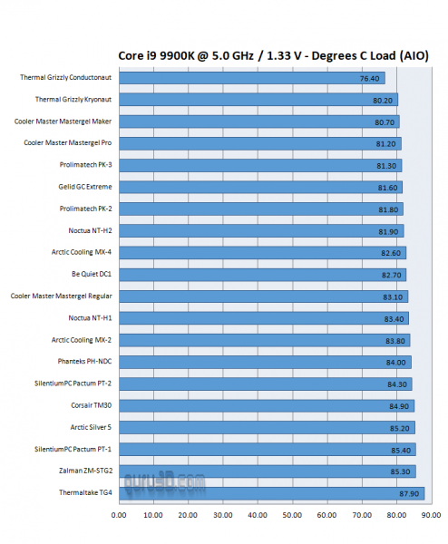

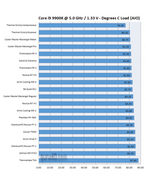

Históricamente siempre usé la Arctic Silver 5, en aquellos tiempos donde le sacaba el jugo a un Pentium Dual-Core 2160 y el OC tenía mucho más sentido que ahora, pero como nunca más la encontré a la venta, empecé a usar la Cooler Master Mastergel Maker con excelentes resultados (según yo, la he usado en mi PC y notebooks).
La compré en PCF hace buen rato y no es barata, pero noté que no la han traído de nuevo para la venta.
La thermal Grizzly Kryonaut me gustaría probar que tal, creo que es la mejorcita que hay.
7.844
Sale bien parada en este roundup:
