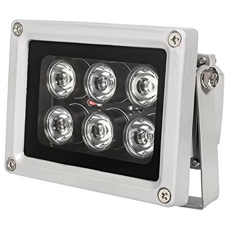

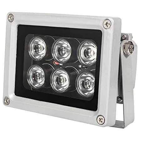

te recomiendo comprar un "ILUMINADOR IR" para la "vision nocturna" de las camaras. Estos iluminadores son igual que un foco, pero tiran luz IR que mejora mucho la vision nocturna de la camara sin tener que buscar camaras con mucha potencia en los leds IR
Ver adjunto 17467
La raja!!! eso si no lo habia visto. Excelente consejo

Ojo. Los focos IR están hechos para "iluminar" espacios oscuros lejanos. Si los usas con espacios u objetos cercanos te muestra una imagen "reventada", o sea puro destello o encandilamiento. Y jamás se usan en angulo opuesto a la cámara o no verás absolutamente nada.
