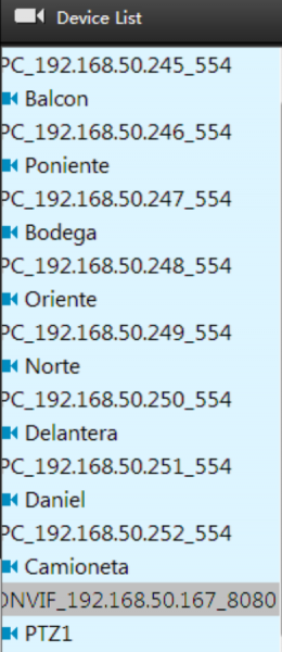

Tú pareces que entiendes harto, Me voy a tirar a la piscina con una consulta:
Tengo 9 cámaras (8 por cable y 1 wifi). En el NVR puedo monitorear las 9 sin problemas, pero en en el PC hay 1 que no hay caso es de otra marca). Todas están en la misma red, pero la que me da problemas aparentemente ocupa otro puerto (ver imagen adjunta es la última de la lista). Lo he abierto en el router, pero sigo sin tener imagen, en el pc. ¿Qué será?

No verlas en el pc, es por browser abrir directo la cámara?
Si es así algún problema con plugin y/o firewall.

pero sin software puedes ver las cámaras?
a veces es porque el password por defecto, ip o puerto está incorrecto, o no soporta el canal de wifi (si es wifi 5ghz por ejemplo)
y si está la máscara de subred incorrecta seguramente tampoco la podrás ver
yo pa nvr usaba vast (software de vivotek), que era muy sencillo de implementar ya que lo instalaba en windows con varios HDD y por tanto mi NVR era bastante escalable. el problema es que entiendo no soporta hardware de terceros.
aqui en este link tienes varias alternativas para el NVR habria que ver si tus cámaras son compatibles.

Sin software no puedo ver las cámaras en el PC. Se podría, pero únicamente en Internet Explorer y yo tengo deshabilitado todo lo relacionado con IE, así que por ahí no hay caso). Voy a ver las alternativas que recomiendas. Gracias.
