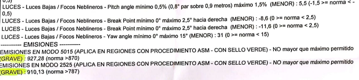

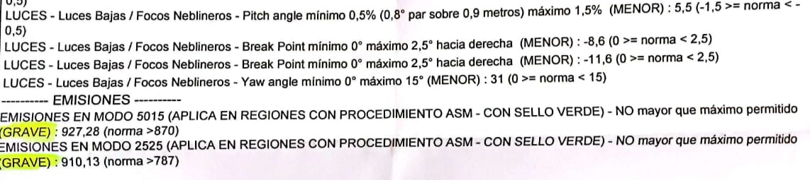

Este es la descripción de los problemas de gases
Claramente hay un exceso de gases NO, pero insisto, deben diagnosticar el auto.
A modo de ejemplo: el código de error común asociado a falla del catalítico es el P0420 (código de falla en el panel de instrumentos del vehículo que se revisa con escáner automotriz).
Yo tengo ese error en mi vehículo desde hace 10 años, sin embargo sigue pasando las RT sin problemas porque al parecer la ECU ya cachó que esta medio malo y lanzó la alerta pero probablemente esta funcionando a medio filo y con eso es suficiente para cumplir la norma. A lo que voy es que quizá algo gatilló que fallara de golpe tu catalizador ya que suele ser progresivo (se tapa o se va rompiendo el panal).
