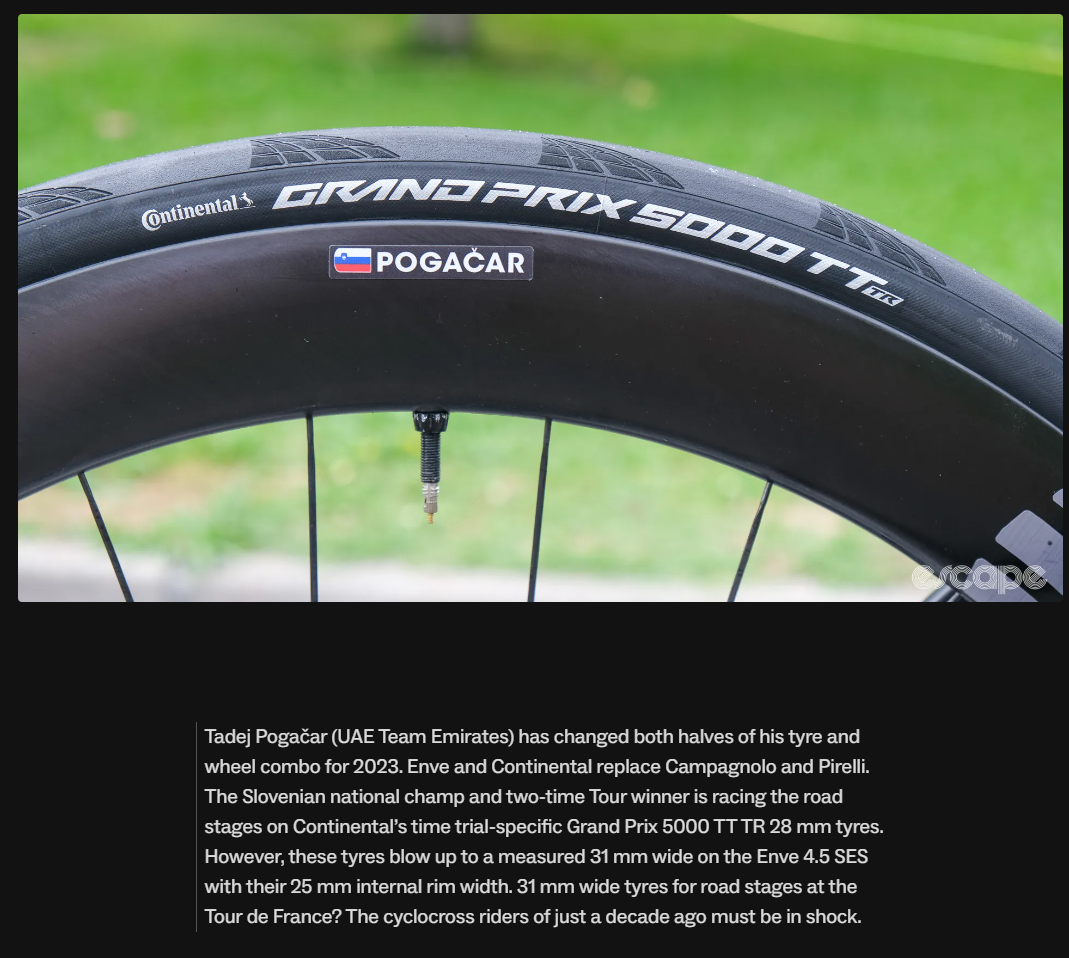

Este año se vienen todas las carreras con experimentos de neumáticos y llantas más anchas
"Continental 28mm tires, combined with the Enve SES’ generous 25mm internal width, result in tires being inflated close to 30-31 mm. In the past, tires this large would only be considered for Paris Roubaix. But now, it's considered one of the fastest rolling setups available."
Un neumático angosto a muchas PSI pierde energía con los rebotes en cualquier superficie menos que perfecta.
Y para personas normales (no mutantes ciclistas profesionales) andar cómodo siempre será más rápido en promedio que andar incómodo, así que un neumático que se pueda llevar a menos presión te hará ir más rápido, cansarte menos y parar menos.
También está más que demostrado que una bicicleta con geometría de endurance o incluso una de gravel es más rápida para personas normales que no tienen la juventud ni elasticidad de un ciclista profesional.
No hay para que sufrir en la bicicleta, mejor andar cómodo y no quedar adolorido para quedar con ganas de volver a salir.

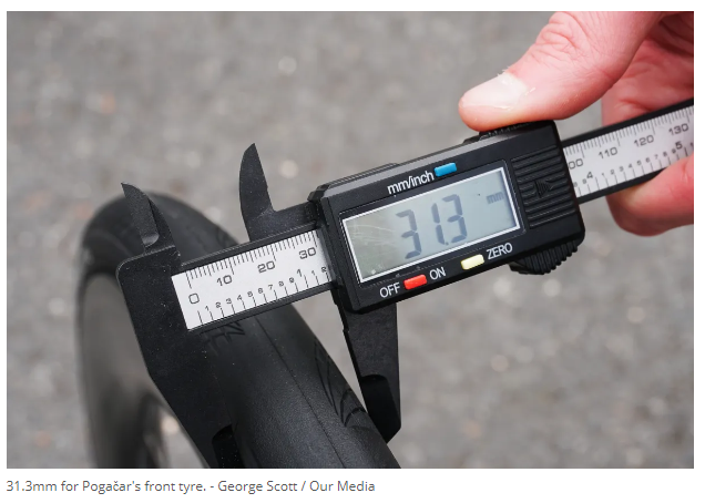

si quieres info sobre el tour de francia, pogacar usó neumáticos 28 mm el 2023, pero con llantas anchas (25 mm) que hacían que el neumático quedara efectivamente de 31 mm montado e inflado.
tal vez por eso llegó solo segundo :zippymmm
(un neumatico 28 usado en llanta de 23 mm debiera quedar en 28 mm reales)
