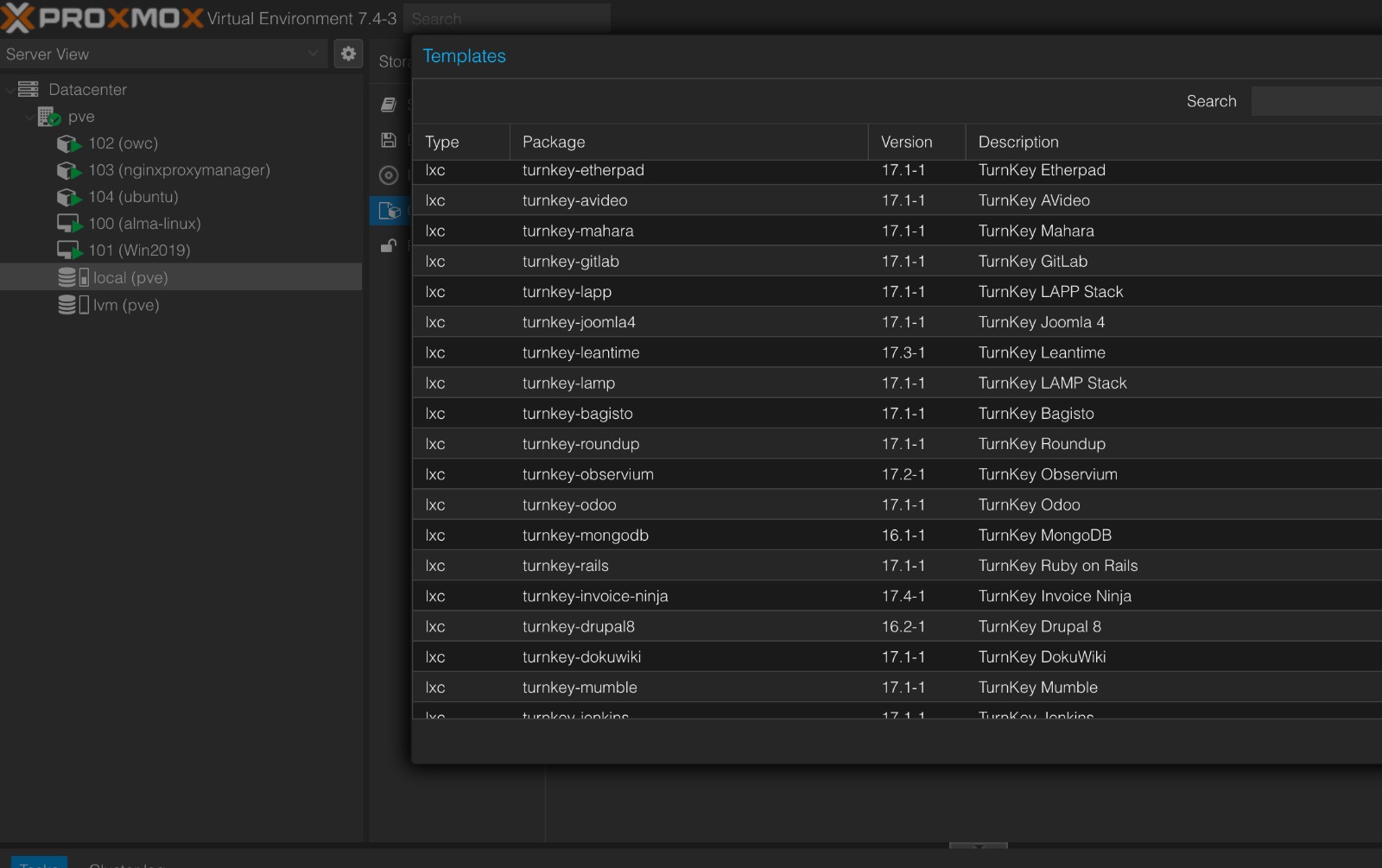

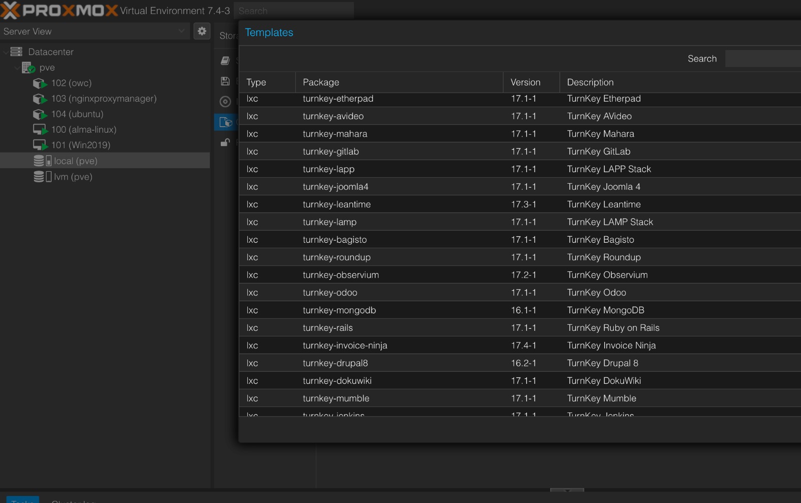

Tambien puedes usar proxmox e instalar contenedores ahí
Ver adjunto 32295
en cualquier caso, estos contenedores no son de tipo Docker, sino que son contenedores de tipo LXC, que es un tipo de contenedor similar a correr un chroot en una carpeta/volumen con todos los archivos necesarios del SO completo y multiples servicios (ademas de tener disponible acceso a modulos del sistema si este los activa, para funcionar de forma autonoma)
la tecnologia de LXC viene incluida en el kernel y aunque en funcionamiento es parecido a Docker, esta mas enfocado a proporcionar VPS (servidores virtuales) que usen menos recursos que una VM tradicional.
por otro lado, Docker (o los contenedores) estan pensados para ser "efimeros" o "desechables", por lo que solo se guarda lo que ya estuviera incluido en la imagen, o que fuera montado en un volumen/carpeta permanente, y asi pueda usarlos en una nueva instancia.
si un contenedor es destruido y re-creado, cualquier archivo que venga de la imagen original, sera restaurado
