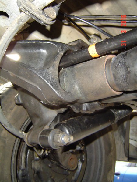

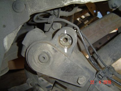

Cualquier inspeccion debera hacerse con ambas ruedas levantadas a la misma altura . Se podria retirar las tapas estrias , pudiendo existir ahi el desgaste . Ese daño solo involucrarian ambas tapas ( en forma de pera girada ) . Hay dos pernos en esa tapa , uno es claro y es 13 mm el otro es un tork40 que va en el eje ( ver la imagen siguiente ) .
El ruido equivaldria a una bieleta con daño en el extremo , que suena cuando el vehiculo se inclina , un lomo de toro o una curva .

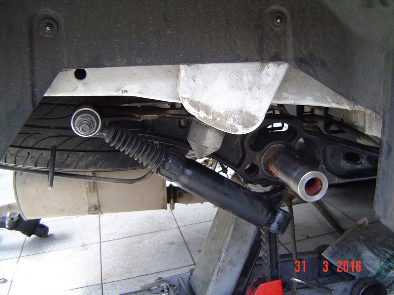

2--Si el daño fuera en los casquillos del amortiguador ( superior o exterior ) , daria ruido pues estaria algo flojos . Esta pega es simple la puede hacer el usuario , solo debe levantar el lado correspondiente . Retirar o no el amortiguador ( son dado 16 y debera sujetar el otro extremo ) , para comprobar el daño . Esos amortiguadores trabajan en una sola direccion o sea al estirarse ( al comprimirse no presentan resistencia ) .
https://www.capa9.net/attachments/dsc00706-jpg.6440/ Ambos extremos si tienen juego y algo mas daran ruido . Como nadie ha comprobado con precision el sintoma , la ubicacion de la falla no esta determinada , puede ser todo o nada .
