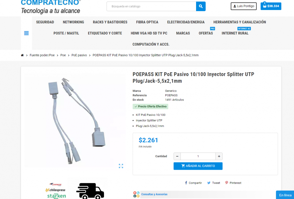

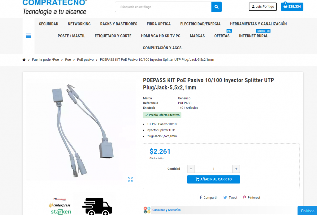

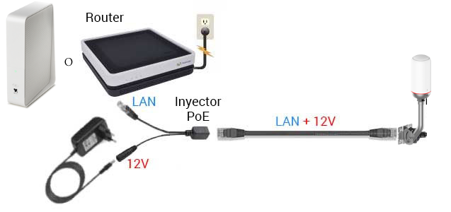

No siempre queda muy claro pero una imagen ayuda bastante, en este caso tengo certeza de que con el Modem router arris de vtr funcionan todos los equipos y con el router fibra óptica de movistar igual funciona sin problemas, el inyector PoE vale 2.261 en compratecno y la fuente de poder de 12v 2A la pueden comprar en cualquier tienda electronica.
Ver adjunto 20356
Con lo anterior deberia quedar una idea clara ya que ambos los pueden encontrar en mercadolibre, marketplace, yapo, etc.
Ver adjunto 20356
La verdad que funciona con cualquiera (router) .... esta bien hecho el diagrama pero el problema que por defecto la antena como los router de compañías tienen activado el DHCP y la antena también cuenta con DHCP .. tendrás una red con 2 DHCP .. la idea es que la antena efectué el servicio DHCP ya que esta antena efectúa el trabajo NAT ... pero eso todo lo otro todo bien! saludos

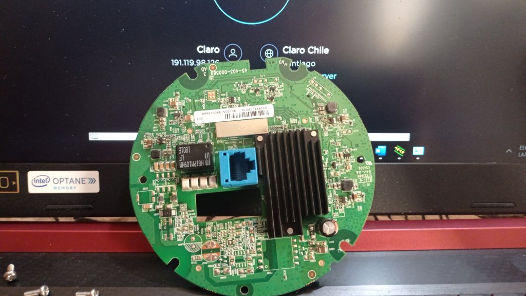

Es que con 24v ya dañaste un componente que es escencial y que siempre se daña en este equipo y puede seguir encendiendo con este componente dañado pero sin comunicación, la reparación es cambiar el componente o cambiar la placa.

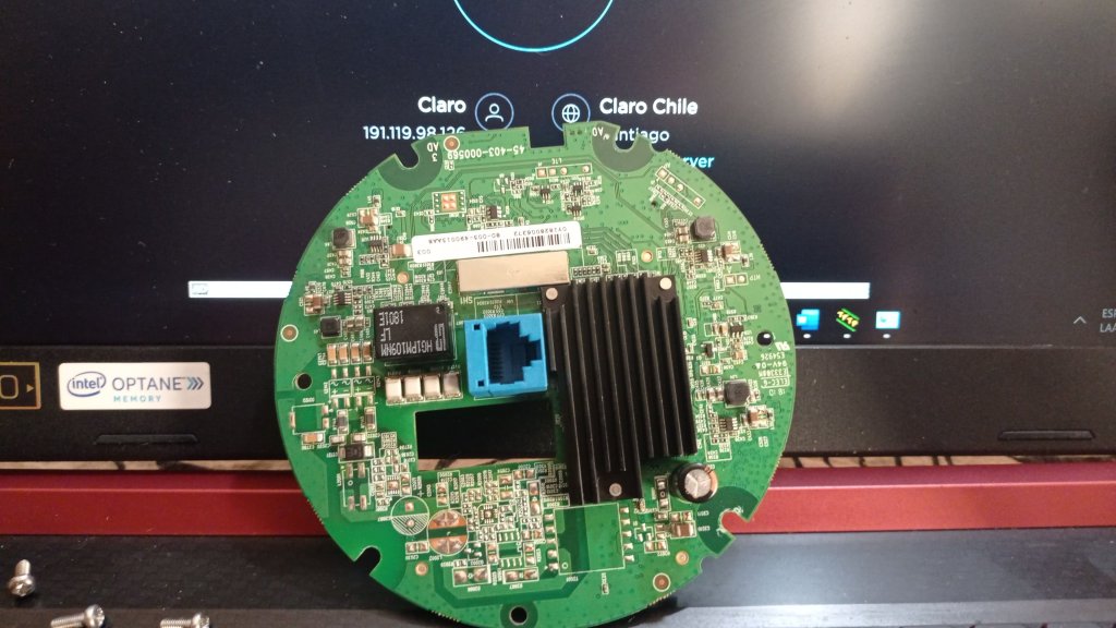

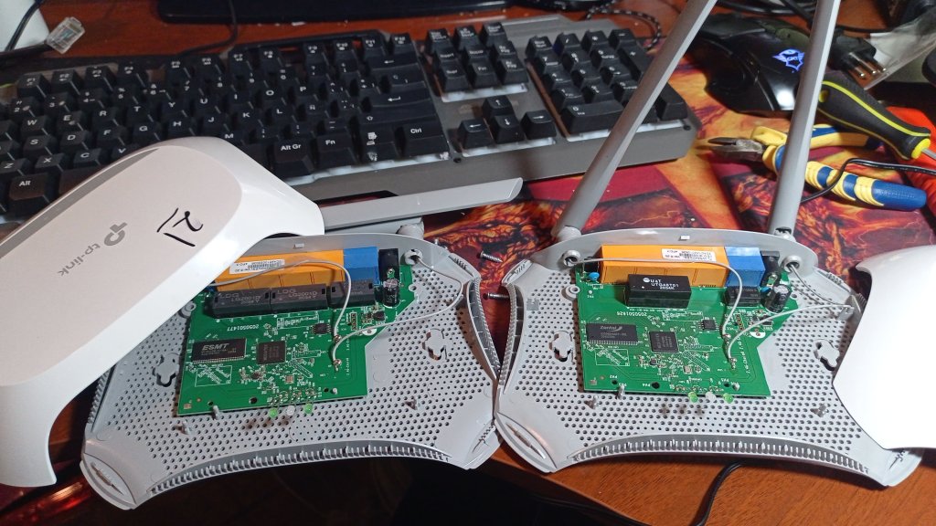

Es esta placa la que se daña y provoca que el equipo no encienda directamente y como decía no todos los routers son compatibles pues este componente tiene distintas configuraciones internas y no son compatibles con todos.
Foto 1 placa de poder de la ODU
Foto 2 porque no todos los routers son compatibles, el router de la derecha es compatible con la mayoría de ODU y el de la izquierda completamente incompatible ( es evidente la diferencia en el componente)

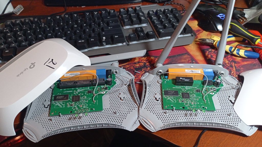

Foto 2 porque no todos los routers son compatibles, el router de la derecha es compatible con la mayoría de ODU y el de la izquierda completamente incompatible ( es evidente la diferencia en el componente)Ver adjunto 20561Ver adjunto 20562
Ambos routers son la misma versión pero fecha de fabricación y lugar posiblemente distintos por lo tanto este componente es distinto, el router vtr es compatible y el de Movistar también, pero algunos pueden ser incompatibles como en la foto 2, por lo tanto está bajo responsabilidad de quién efectúe está conexión y use distintos routers.
