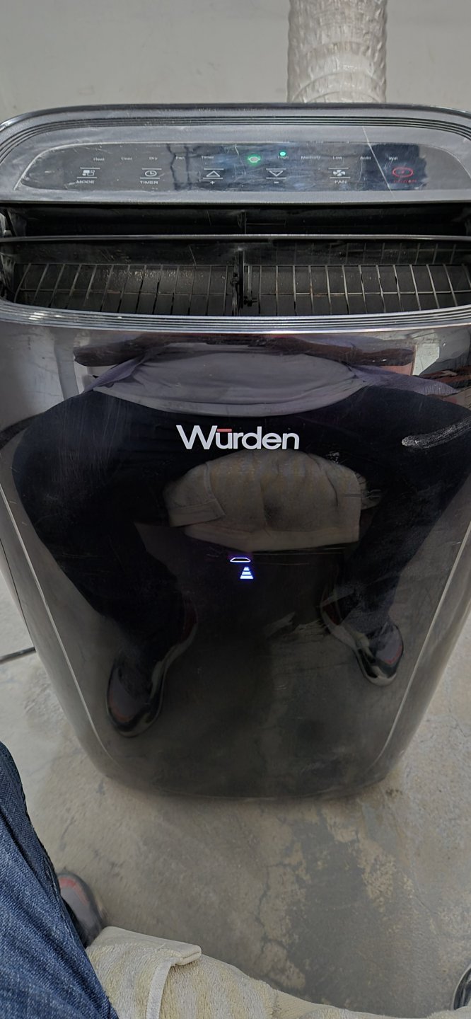

alguien ha tenido alguna experiencia solucionando ese tipo de problemas?
Pongo mi aire acondocionado en modo CF, comienza la operacion, pero nunca se conecta al wifi, se queda pegado en modo Access Point
Trate de meterme desde windows en modo access point para configurarlo, pensando ilusamente en que traeria alguna interface web, pero no la encontré
Eso seria todo, espero que alguien que sepa de redes me pueda ayudar, no se si existiran herramientas para hacer este tipo de configuraciones desde Windows

tengo un wurden y lo uso con la app Tuya Smart. esa mierda de ozom nunca me funcionó bien
Hola y de casualidad tu sabes cómo hacerle reset , que cambie de wifi , perdí el Manual y me ha sido imposible volver a conectarlo , lo otro no se si me puedes ayudar con saber cómo lo pongo en modo cf nuevamente? Que botones debo apretar .
Hola, los equipos que tengo son de la serie XX-CHL-IN2, con el AC apagado apreta 6 veces el botón "DISPLAY"
comenta como te va, sld2

Alguien que me ayude perdi mi control remoto y no puedo resetear o conercat al WiFi
