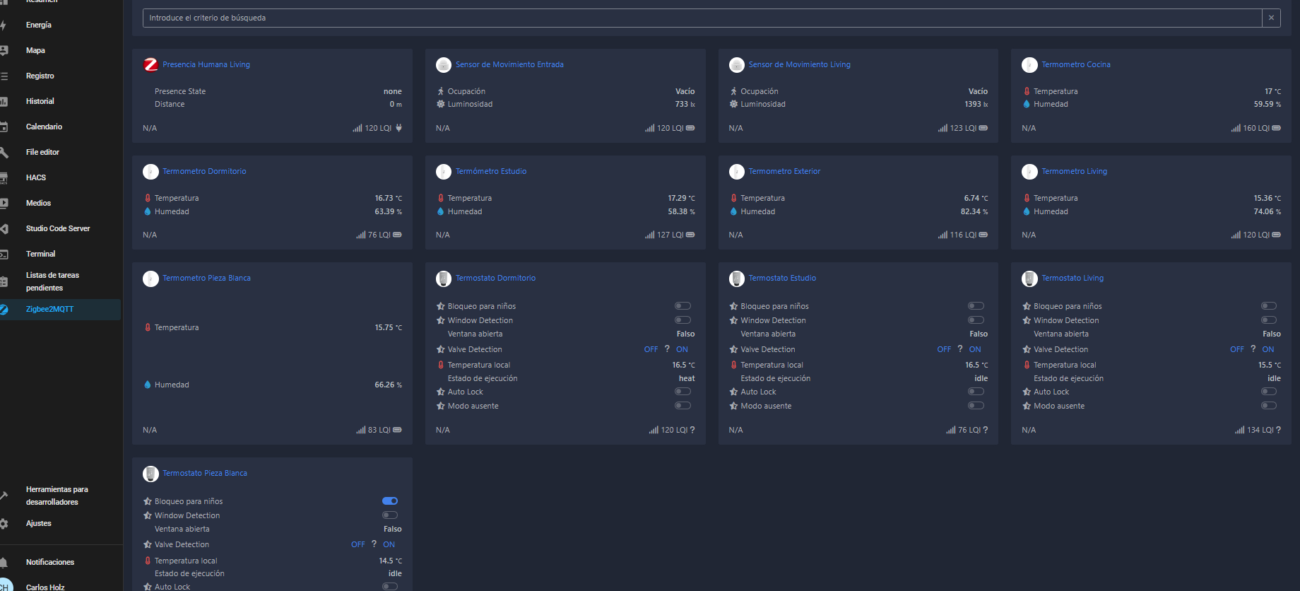

Una vez instalado , seguramente se preguntarán.... ya y ahora que carajos hago con este tarro ql? Bueno pues compra ampolletas, la mayoria son Wifi pero tambien hay zigbee... Mi consejo es que partas con unas wifi para que te familiarices con las automatizaciones y ademas porque que la configuracion de la red zigbee es mas pajera (pero no imposible) y lo dejare para otro episodio donde tega mas ganas de escribir.
En un futuro abordaremos la integracion de Google en Home Assistant, para controlar el tarro a traves de google home, y poder decirle "ok google, apaga la luz del velador" sin que google sepa que dispositivos tienes realmente (muy importante la privacidad) o bien, prender la calefaccion o las luces no importa si estas en la playa o en la mitad del desierto de gobi
Los que esten con sus tarritos corriendo, avisen! asi nos vamos poniendo todos al dia.

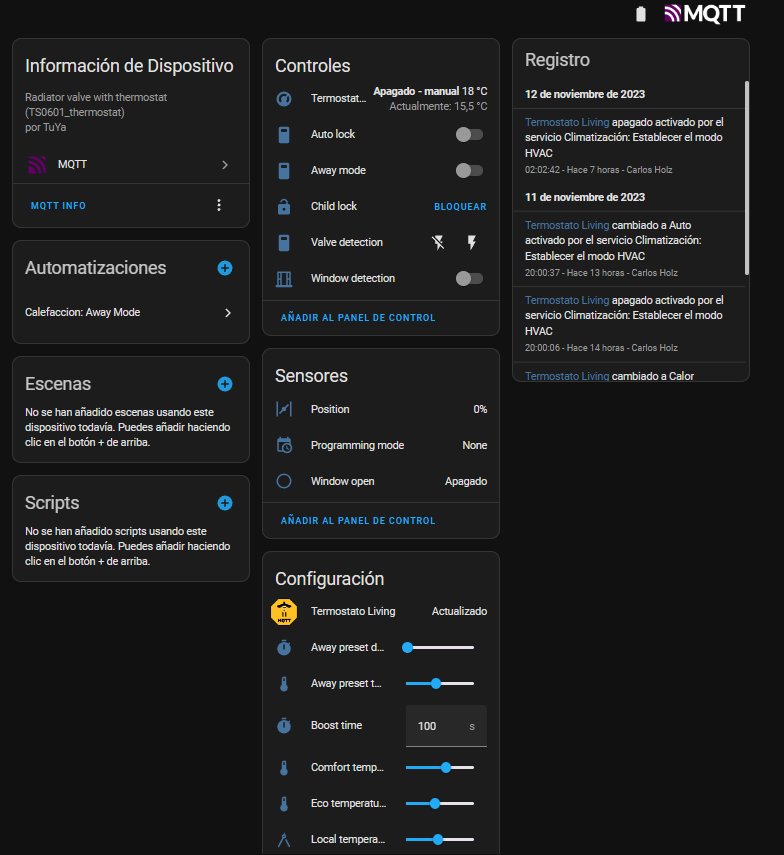

Conversando con @unreal4u llegamos a la conclusión que al menos yo llegue en un buen momento para meter las manos en Home Assistant. A medida que pasa el tiempo, el sistema va mejorando el Frontend y hace las cosas cada vez mas amigables.
Otra cosa, es que yo vivo en departamento, es decir no tengo tantas cosas para automatizar; el medidor de corriente es antiguo (como para medir mi consumo general), y está al otro lado del edificio, aunque podria instalar automaticos wifi no me gusta meterme con la corriente... en fin, no tengo paneles solares ni me tengo que preocupar del riego, o de instalar timbres, cámaras o iluminacion exterior. Eso hace que el universo de automatizacion se reduzca al minimo. Como mucho instalaré algunos shelly en la cocina y baño, capaz la aspiradora y poco mas.
Respecto al tiempo para dedicarle yo me considero un alérgico al "Terminal" y todo lo que eso conlleva, a veces ni sé exactamente lo que estoy haciendo y sencillamente lo único que hago es copiar y pegar comandos y cruzar los dedos para que todo funcione a la primera. A mi no me interesa saber como sucede la magia, a mi me interesa que suceda. es por esto que considero haber tenido una suerte relativamente grande hasta ahora para tener una automatizacion medianamente decente "con sólo clicks."
Y si, así y todo te doy el punto en que hay que tener otra manera de pensar por así decirlo y me ha costado mucho idear como hacer una automatizacion de manera eficiente en cosas tan triviales como ciertos comportamientos de las luces. Las automatizaciones de la calefaccion las hace el mismo termostato (tengo 4) y la casa se mantiene a la temperatura que necesito sin necesidad de meterse a automatizaciones a menos que sea algo muy especifico y que no necesito. Los parametros se insertan fácilmente a traves de z2mqtt.
Donde hay que poner tiempo? Por ejemplo me gustaría poder usar la temperatura reportada por los termómetros que compre porque estan mas alejados del radiador y asi tendria una regulacion algo mas eficiente. Hay que ver como demonios bypasear el reporte y usar otro.... y sospecho que hay que "dentrar a picar" y eso me da progeria. :zippytanax
Debo tambien volver a implemetar como la deteccion de personas basado en la localizacion geografica, asi podría calentar la casa unos cuantos kilometros antes de llegar en un dia de invierno feo. (no es dificil)
Tambien ahondar un poco con la integracion de los Google nests y algunos servicios multiomedia como las Radios online, etc... Lo bueno es que se que se puede. Como? no sé y ahi es donde hay que meterle tiempo tambien...

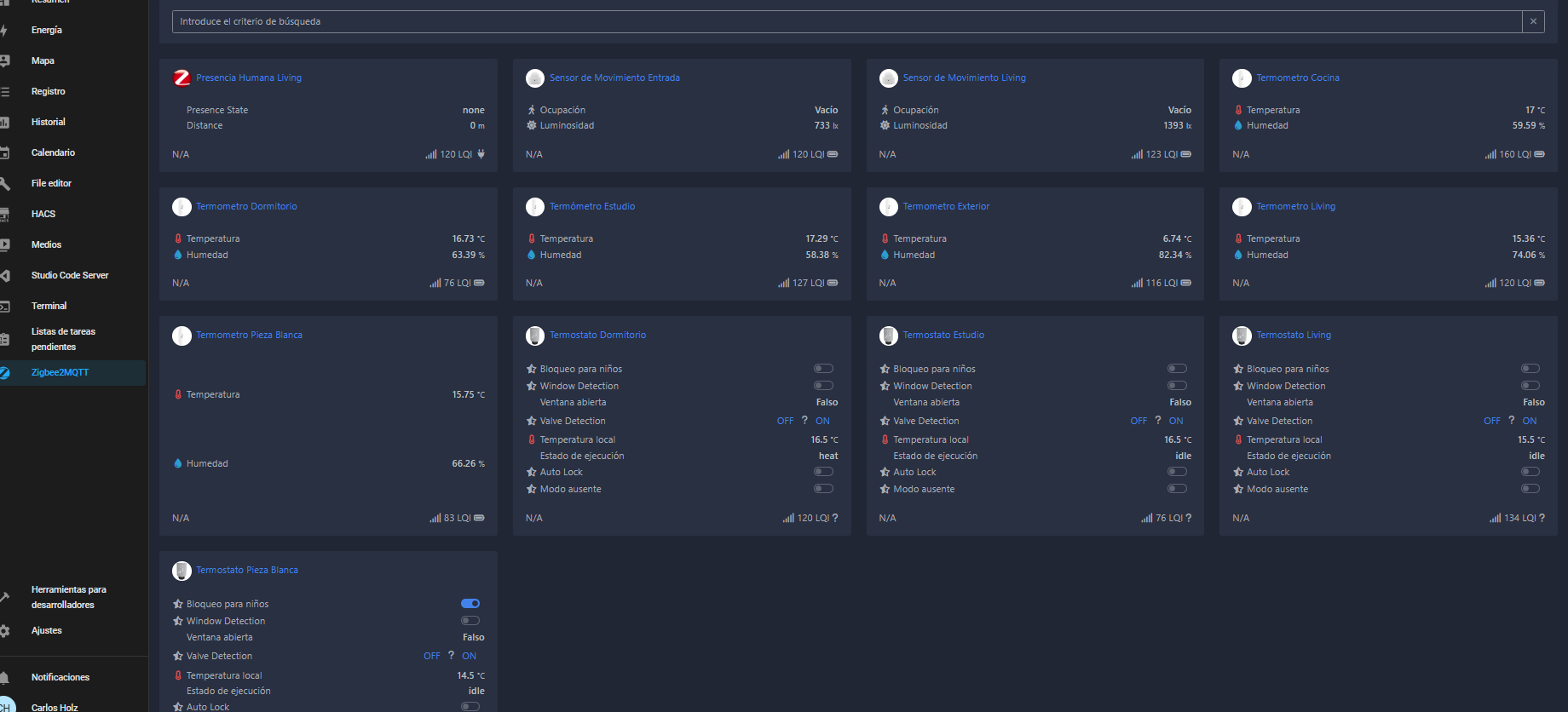

en mi casa "z2mqtt" se ve asi:

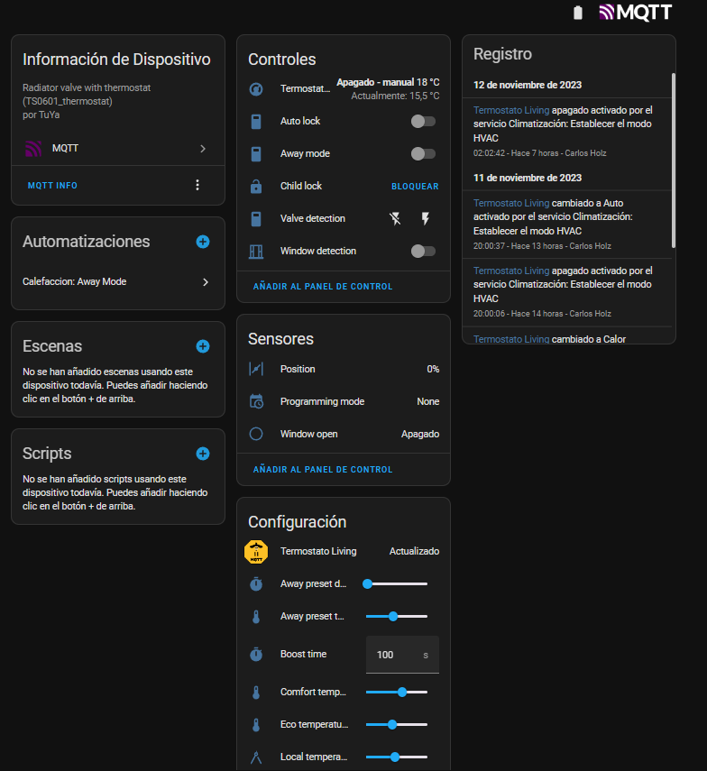

Tambien se pueden ver en las integraciones, Así se ve un termostato por ejemplo

El dongle hace de coordinador zigbee o HUB como en algunas tiendas les llaman.
Este dongle funciona con el programa Mosquito2MQTT que lo que hace es traducir la informacion de zigbee para que Home Assistant la entienda y ejecute las operaciones, muestre los dispositivos, entidades, etc

No es necesario que las ampolletas sean zigbee, las que tengo aqui son Wifi y funcionan de lo mas bien .
