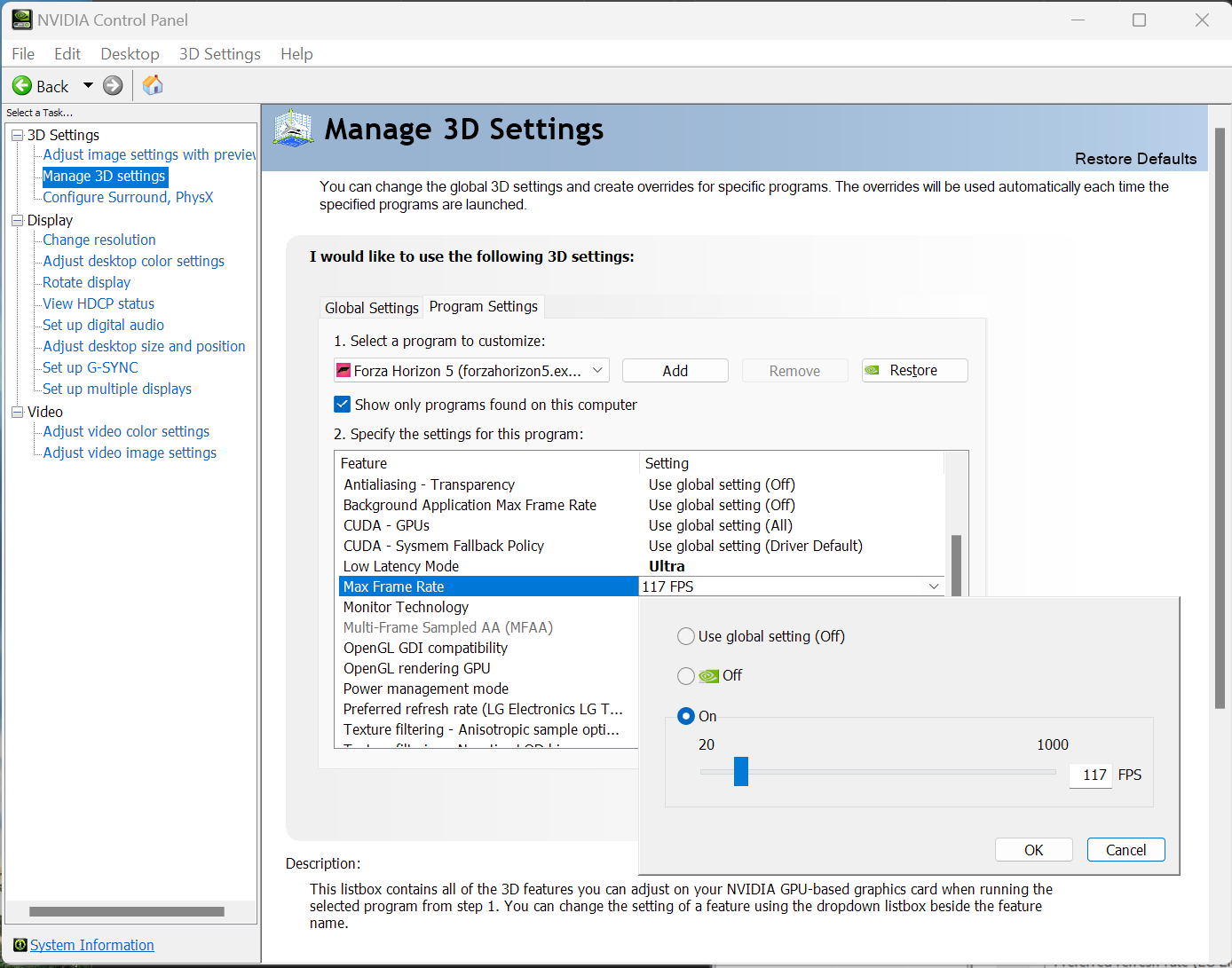

Como limitaste los fps que da el monitor? Tengo una 4070 y juego en 1080p con un monitor de 144hz, donde la mayoría de juegos me da más que la tasa de refresco del monitor...

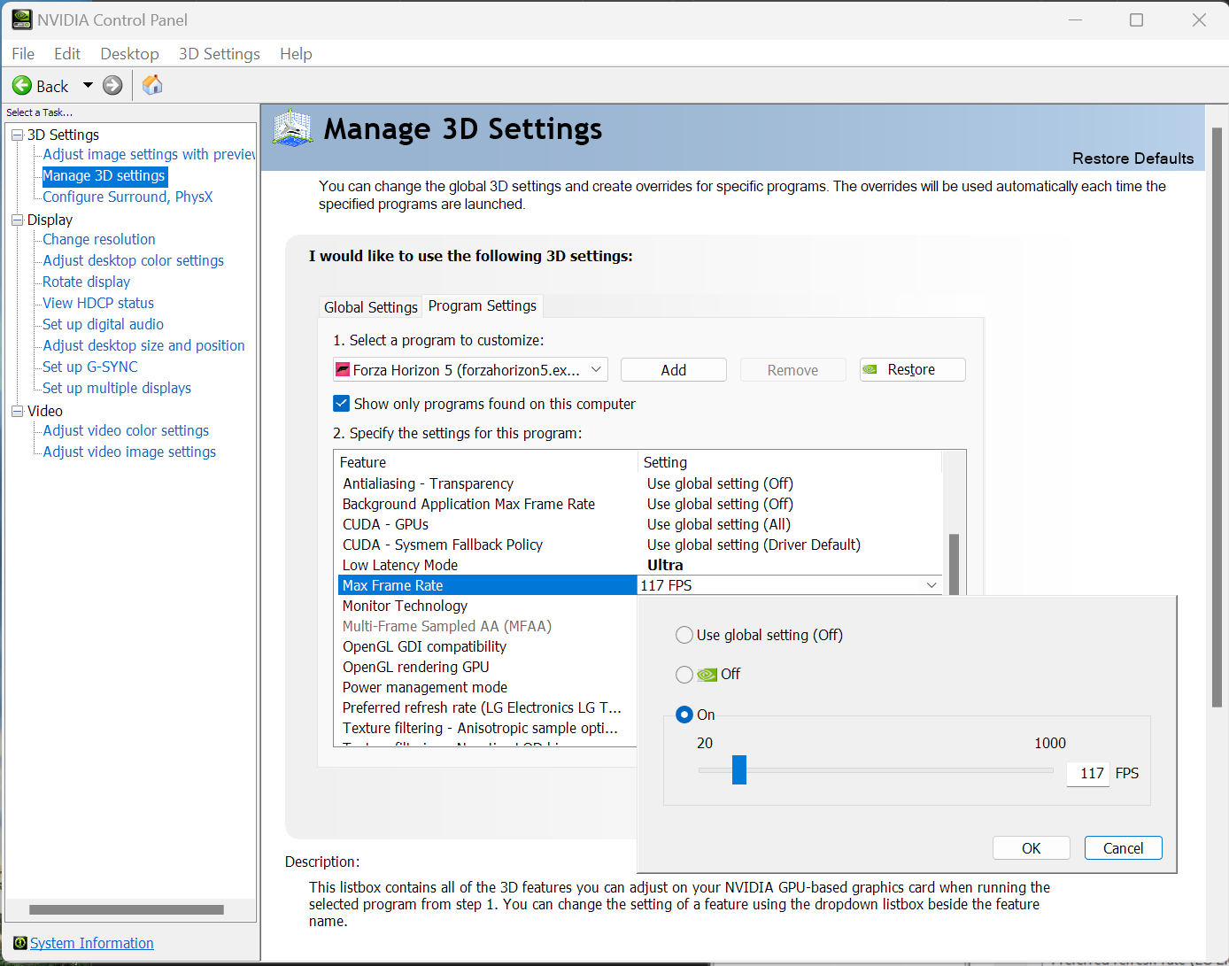

Un ejemplo

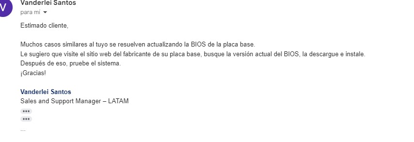

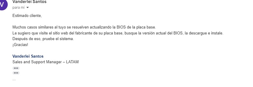

Me respondieron de PNY Brasil lo siguiente.
Tengo todo actualizado, cambie fuente de poder, saque y puse la vga de igual manera sigue con el ruido.

Hola
Estoy pensando que estos me van a tramitar mucho el cambio...
Ver adjunto 33809
Salu3
Es el coducto regular en cualquier garantía, primero ven factores externos y tendrás que demostrar que no tienes tu el problema con tu equipo, así que, paciencia no más.

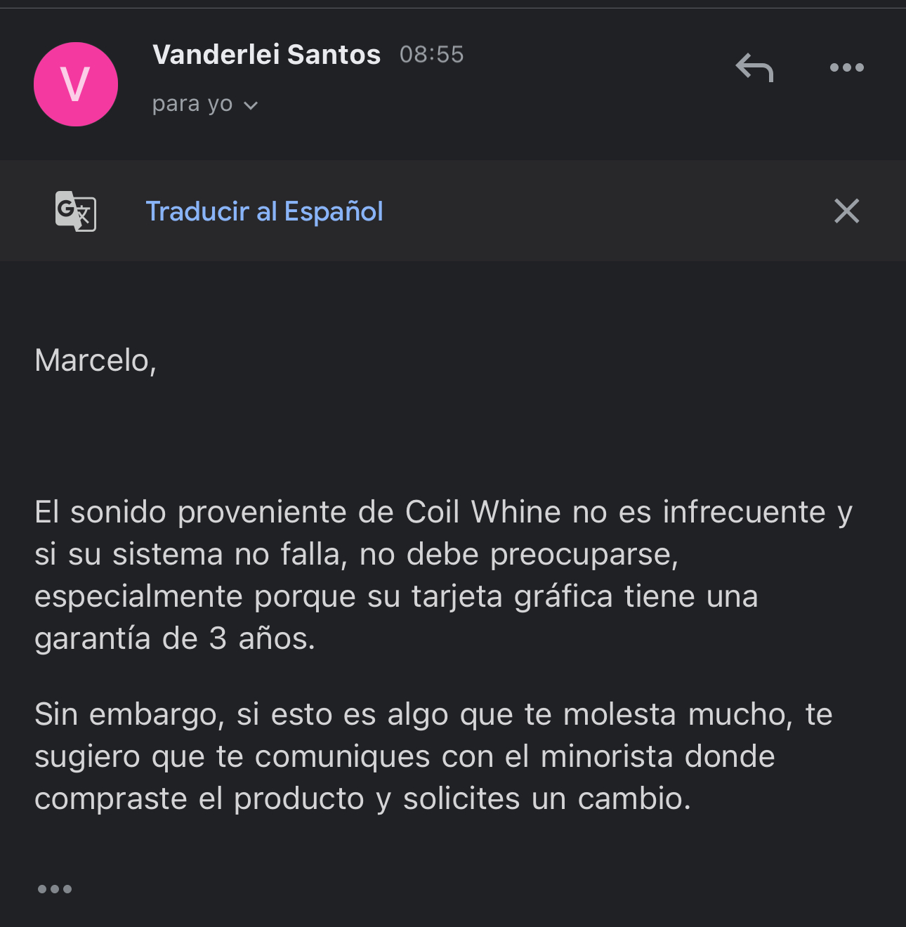

Hola
La respuesta que me dieron de pny, que es normal el ruido ☹️, ahora que hago.
    347,1 KB · Visitas: 100
7.834
Es raro que las marcas consideren el coil whine como causal de reemplazo para garantía. Lo que se queda es limitar el ruido limitando los FPS como ya mencionaron. He leído que algunos mencionan que con una PSU de mejor calidad esto puede aminorarse, pero no me consta.

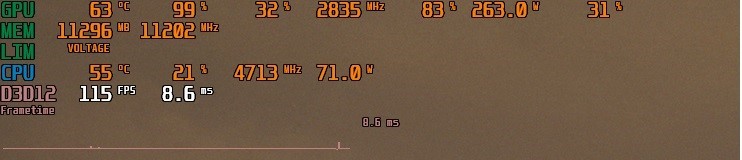

Hola
Me di cuenta que jugando el core clock esta a 2840 mhz y en las especificaciones de la tarjeta dice que alcanza a los 2505 mhz.
No la tengo overclockeada
será eso por que emite el ruido?
