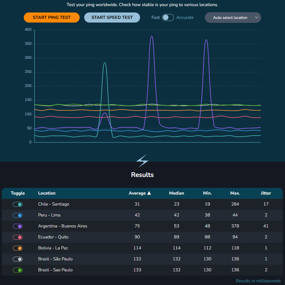

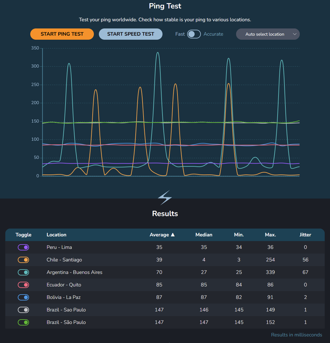

Gente hermosa, han notado lo inestable que es la conexión que tenemos como pais hacia brasil?
A ratos super específicos, los servidores de casi toda cosa relacionada a brasil se va a la cresta, independiente del ISP (He probado esta wea con 4g wom, fibra móvistar, fibra entel) y simplemente la conexión es imposible de estabilizar.
Normalmente cuando detecto que algo falla, voy a ping test a ver que onda con el ping a brasil, y pues, hoy resultó ese gráfico de la imagen, pero por ejemplo, en otras ocaciones:
Y saopaulo comparado a otros paises.
Quienes lo han notado?

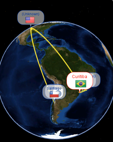

Traza a la dirección a23-40-25-185.deploy.static.akamaitechnologies.com [23.40.25.185]
sobre un máximo de 30 saltos:
1 1 ms 1 ms 1 ms 192.168.100.1
2 5 ms 4 ms 5 ms 100.65.64.1
3 6 ms 4 ms 6 ms 10.253.201.213
4 9 ms 5 ms 5 ms 10.253.201.214
5 53 ms 92 ms 96 ms 10.253.210.233
6 6 ms 6 ms 5 ms 192.168.8.133
7 14 ms 6 ms 9 ms 192.168.9.138
8 9 ms 11 ms 10 ms ae7-1045.santiago7.san.seabone.net [195.22.221.2]
9 * * * Tiempo de espera agotado para esta solicitud.
10 113 ms 118 ms 116 ms embratel.miami15.mia.seabone.net [89.221.41.229]
11 251 ms 246 ms 252 ms ebt-B14231-tcore01.ctamr.embratel.net.br [200.230.220.121]
12 258 ms 256 ms 256 ms 200.230.24.2
13 259 ms 259 ms 258 ms a23-40-25-185.deploy.static.akamaitechnologies.com [23.40.25.185]
Traza completa.
1 <1 ms <1 ms <1 ms 192.168.1.1
2 3 ms 2 ms 2 ms 10.62.160.1
3 2 ms 2 ms 2 ms 10.94.1.198
4 15 ms 3 ms 3 ms 10.94.1.189
5 3 ms 3 ms 3 ms 10.94.1.42
6 4 ms 4 ms 2 ms 10.99.248.10
7 * * * Tiempo de espera agotado para esta solicitud.
8 4 ms 4 ms 4 ms 10.99.248.255
9 101 ms 101 ms 101 ms 8.243.188.61
10 134 ms 132 ms 126 ms ae2.3602.edge2.SaoPaulo1.level3.net [4.69.220.18]
11 125 ms 124 ms 124 ms ebt-B56-agg03.spomb.embratel.net.br [200.211.219.13]
12 * 139 ms 138 ms ebt-B112-core01.spo.embratel.net.br [200.230.243.73]
13 143 ms 143 ms 142 ms ebt-B1111-tcore01.ctamr.embratel.net.br [200.230.231.61]
14 138 ms 138 ms 137 ms 200.230.24.2
15 137 ms 137 ms 137 ms a23-40-25-185.deploy.static.akamaitechnologies.com [23.40.25.185]
Traza completa.
