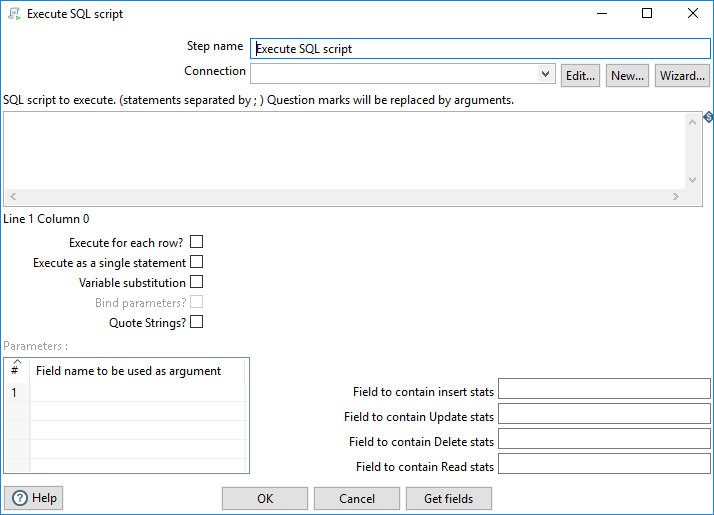

Primero necesitas generar las fechas a consultar, una fecha por fila. Puede ser con un Table Input a una tabla de calendario por ejemplo.
Después conectas esa caja a un Execute SQL Script, y activas la opción "Execute for each row" y en parameters pones el campo fecha que generates anteriormente
Ver adjunto 21039
En la query vas a tener por ejemplo un where con tu campo de fecha que quieres parametrizar, lo tienes que dejar con signo de interrogación:
SQL:
WHERE fecha = '?' AND ...
Si corres la transformación en modo debug puedes ver como va llamando a cada query con la variable reemplazada

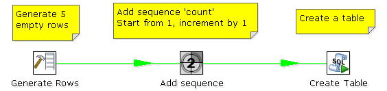

Creo que te confundes porque no es lo que estoy diciendo. Aquí no hay problemas de concurrencia porque hay solo un Table Input -> Execute SQL Script
Algo parecido a lo que está en la documentación, en el problema que preguntó Lordnet no está pasando las filas de la BD por Pentaho, solo quiere ejecutar una query parametrizada X veces
Ver adjunto 21089
Sigue siendo ejecutado en paralelo. El primer step genera 5 registros, el segundo genera las secuencias y el tercero ejecuta tantas consultas como sea capaz de recibir, instantáneamente. No espera a que algún otro step o registro termine de procesarse, procesa tantos datos como pueda en paralelo.
En un job, los entries se ejecutan en secuencia, pues la idea del job es asegurar la ejecución de un flujo de tareas ordenadas. En una transformación, en cambio, todos los steps están listos para ejecutarse desde el inicio del proceso. Apenas reciben un registro, lo procesan y procesan tantos como la memoria y CPU aguante.
