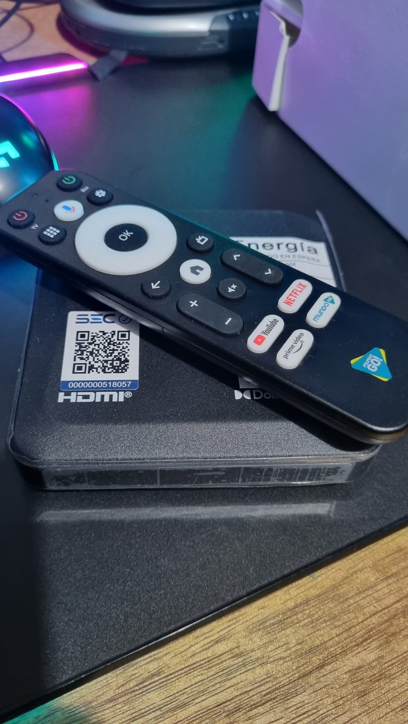

Ver adjunto 38179

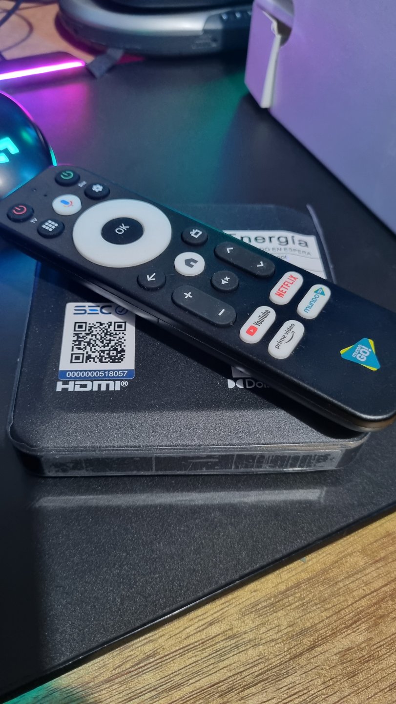

Bueno cabros como lo dice el título este hilo lo abro para dejar toda la información posible del nuevo deco mundo go.
Por el momento no hay opción de activar el modo desarrollador por Qr o activar las aplicaciones desconocidas.
Cualquier logo postearlo aquí.

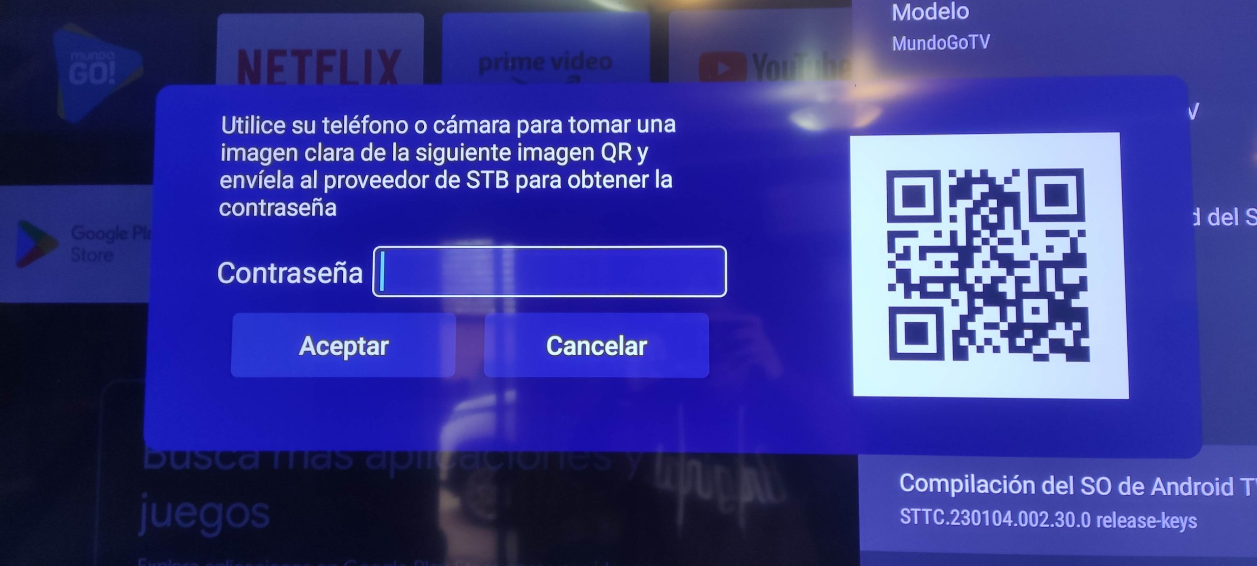

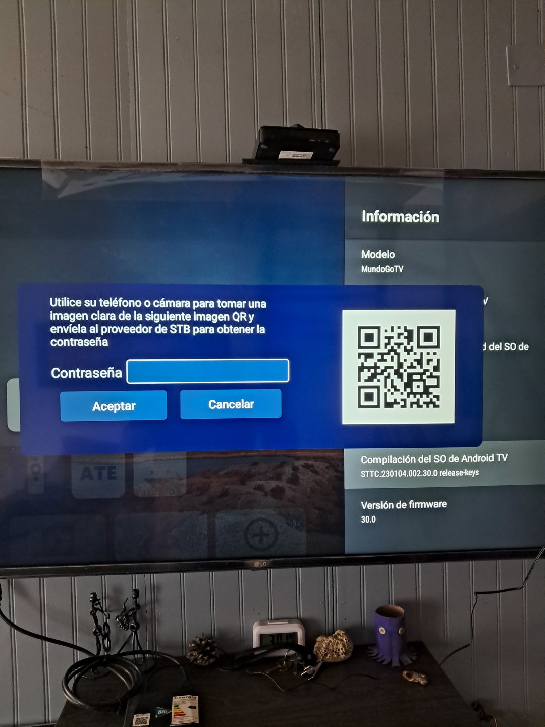

Alguien sabe la contraseña?

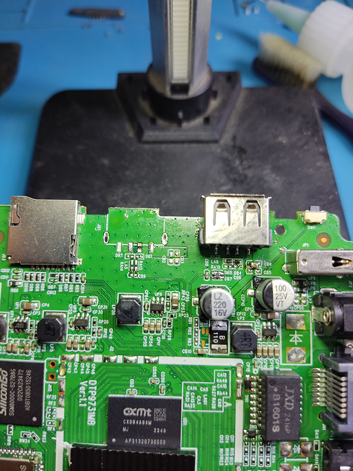

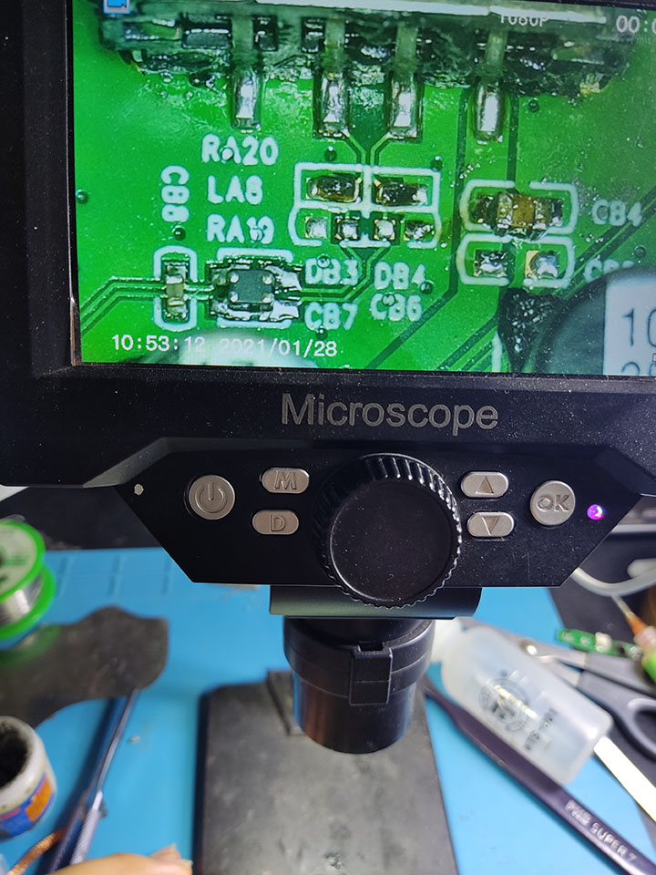

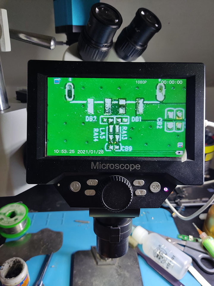

Hola amigos. Les comento que e intentado flashear una room limpia mediante el usb burning tool ya que al ser procesador amlogic se podria, pero no lo reconoce la pc, imagine que es porque el puerto usb esta inhabilitado para el bootloader entonces me puse manos a la obra y habilite el segundo puerto usb, como se ve en las imagenes pase el puerto junto a todas sus resistencias y condensadores, primero probe que el usb funcionara y efectivamente me reconocia el usb con la app fx file pude ver todo lo que contenia el usb asi que intente flashearla pero aun asi no lo reconoce el programa, no hay registro de ingreso de usb a la pc, lo cual me dice que debe tener otro tipo de bloqueo. Solo queda decir que seguire buscando soluciones, espero que algun dia se pueda liberar un codigo maestro para poder liberar el tan anhelado modo desarrollador.
Recuerda, intentalo si no que mas da :D
