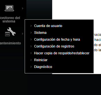

Amigos les dejo fotos de la interface del Router Huawei I30 y además nuevas fotos con un video. es muy parecido a todas equipos que hay en chile, "SIN EMBARGO, NO ENCUENTRO LA CLAVE DE ACCESO DE ADMINISTRADOR", solo funciona la LTE@Endusr pero ahí anda mas.
Nuevas fotos INTERFACE DEL ROUTER 28-03-2021
Nuevas fotos DEL EQUIPO 28-03-2021
Esperemos que salga algo o una forma de liberarlo. saludos.
