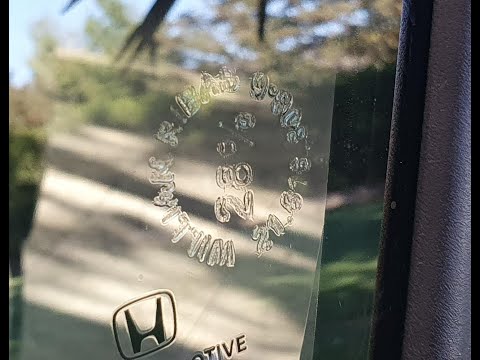

Me autocito:
Todas las laminas instaladas antes de la nueva ley quedan ilegales según entiendo (en teoría siempre lo fueron), por que todas tienen que llevar el sello de certificación con el porcentaje de transparencia indicado en cada ventana. Además el instalador te tiene que entregar un certificado en papel, que deberás presentar en la rev técnica o cuando te controle carabineros.
Esto es ley ya, pero como es reciente en la practica no se controla mucho, en muchas rev técnica todavía no tienen idea y hartos carabineros saben (me lo han comentado cuando ven las ventanas de mi auto) pero no están aplicando el control todavía (tal vez nunca).
Foto de ejemplo de sellos y certificado:
Ver adjunto 13806Ver adjunto 13807
OJO el sello debe ir en cada una de las ventanas o ventanillas donde este instalada una lamina.
