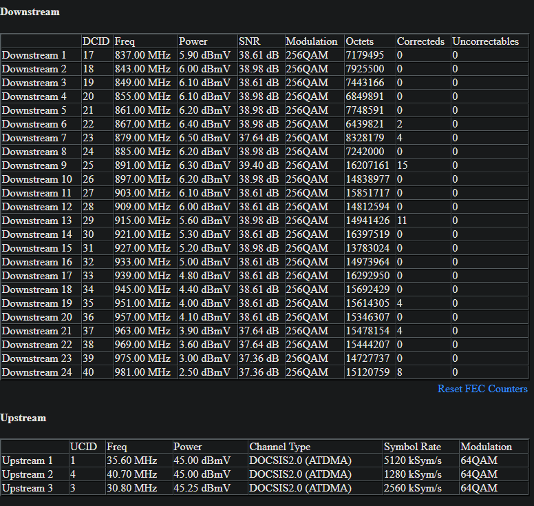

wenas, alguien sabe cuales son mas menos los niveles ( los SNR,power)aceptables del modem nextgen ? pasa que se me esta desincronizando el modem y pierdo la conexion ,lo raro es que es de las 1:30 am aprox hasta las 9am aprox casi todos los días.por lo menos llevo una semana así, mañana viene un técnico entonces necesito tener medio claro que decirle ajaja, lo otro es que durante el día funciona bien,da la velocidad contratada y no se cae la señal ni de tv ni internet.

el power en dbmv esta perfecto, pero el snr está muy bajo, este valor debe estar cercano a 38-40, es posible que tengas cortes, y los logs parece que lo demuestran, pero faltan los niveles del retorno, los puedes postear? pueden ser 4 canales.

Tienes problema de ruido, tienes 2 opciones o es tu instalación o es problema en las redes externas, llama a servicio técnico para que checkeen tu domicilio

sip tengo caídas de señal pero solo del internet ,sobretodo en la madrugada,mañana le digo al técnico que revise los splitter ,aunque es raro por que no tengo problemas en todo el día salvo la madrugada,ningún tipo de perdida de señal.
ese upstream tengo a esta hora

están perfectos los niveles de subida. Es como si algo externo estuviera metiendo ruido a la conexión.

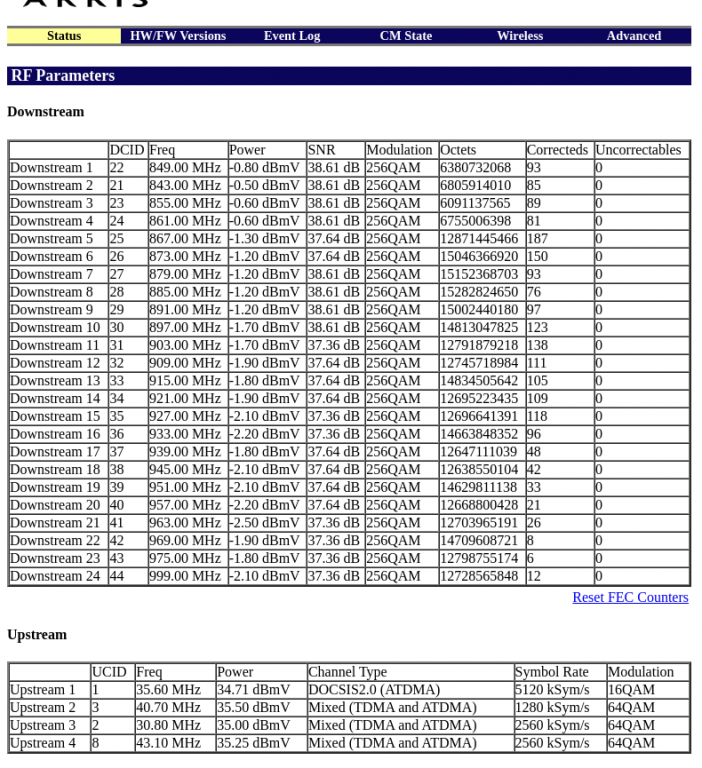

y que me dicen de esta, se cae la señal, el tecnico hace dias me dijo que tenia perdidas, las resetie asi que no las veran pero tenia un kilo, como estan los parametros que tengo acá, que dicen los entendidos del tema?
