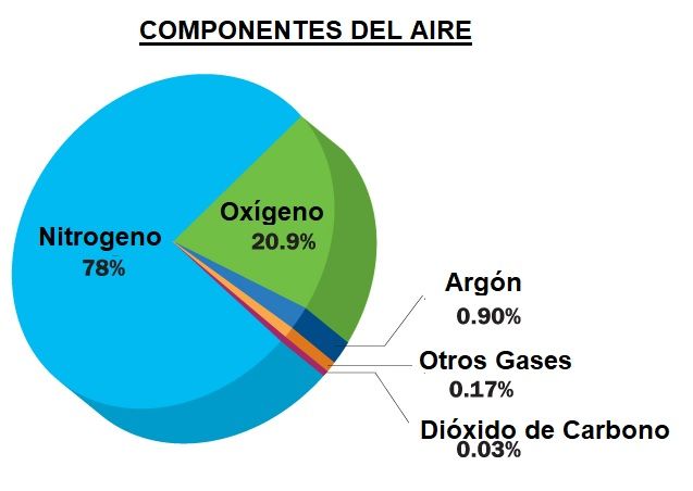

Recordad que el aire natural, el que respiramos constantemente, ya es en su mayor parte nitrógeno (78%), mientras que el resto es oxígeno (21%) y trazas de otras substancias (argón, dióxido de carbono, etc.). Así que cuando decimos «inflar con nitrógeno» en realidad la diferencia radica únicamente en el 22% restante, poco más de una quinta parte.
