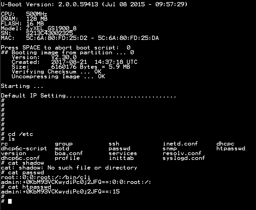

Si no logre nada aun, si abri el switch e internamente tiene 2 botones (parecen de reset) y unos pins que parece para conectar un USB
darl91
30 Mayo 2012
100
yo no lo he abierto se que por manual puedes acceder por telnet pero no se si lo desabilitaran
JerAleman
2 Febrero 2022
39

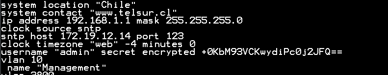

Lo que pude hacer es cambiar el paasword con un CAT > (filename) pero necesito un password encriptado que sepa cual es
JerAleman
2 Febrero 2022
39
Si tan solo consigo el string de el password encriptado estandar 1234, podria poner ese y probarlo
xr1s
22 Marzo 2021
815
si men, pero hay sha1, sha256, sha512, md5... tienes que descubrir cual ocupo ZyXel.
Ademas, estas seguro que vas a poder sobreescribir el archivo?
