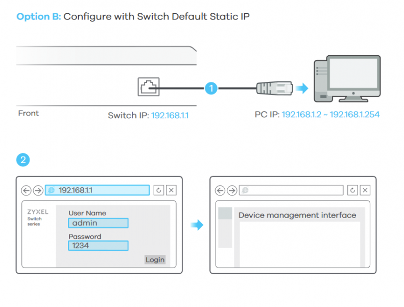

Ver adjunto 18093
según el manual. y si le haces reset?
si lo vi, y si le hecho reset, pero no funca ya que estos swich y router traen un apartado especial al cual se le deja parámetros para cuando el cliente haga reset vuelvan las configuracion que ellos (la empresa) quieren, para que asi no pase lo que pasaba antes que el cliente hacia reset y perdia conexión a internet
