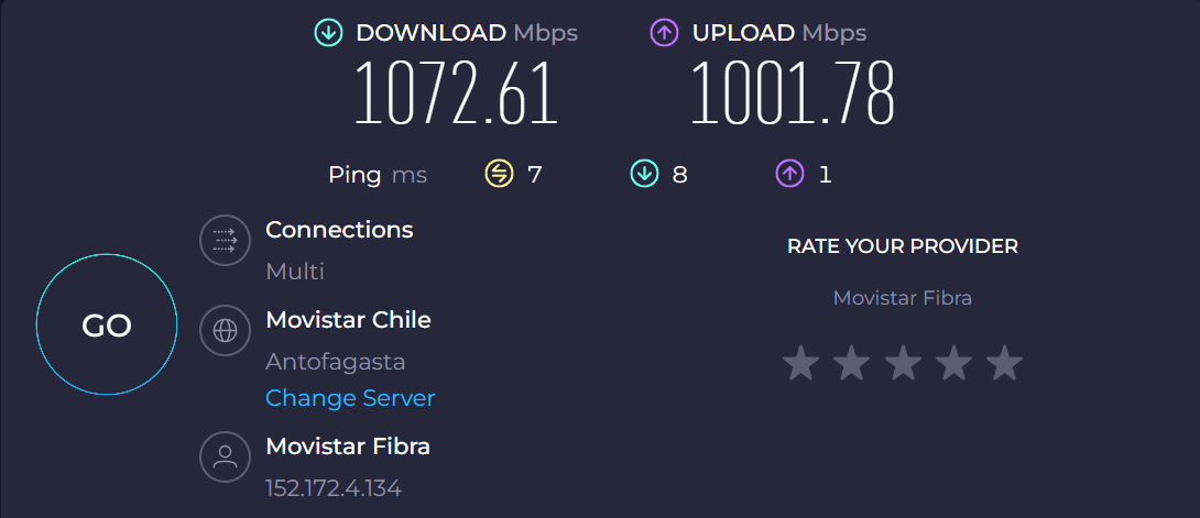

Así es, el día de hoy recibí el equipamiento restante y lamentablemente pude comprobar que a pesar de tener contratado un plan de 2000 MB la velocidad máxima incluso utilizando equipos para 2.5 GB es de 1072 MB.
Tanto el SPF como el puerto LAN están trabajando a 2.5 GB, revisado muchas veces, incluso se nota que está bien la velocidad de enlace, por que de lo contrario me daría máximo solamente 940 MB con un enlace de 1 GB.
Asi qué efectivamente, hasta el momento los 2000 MB de Movistar no existen, al menos en mi ciudad Antofagasta y según los técnicos en todo Chile.,

como validaste que la puerta wan con el sfp esta trabajando a 2.5gbps? con que dispositivo hiciste el speedtest? fijate en el monitor de recursos del dispositivo cuando corras el speedtest. Para los speedtest influye tambien el consumo de CPU del equipo. Prueba haciendo el test con la app de speedtest que se supone esta mejor optimizada que hacerlo via web. Por ultimo haz la prueba hacia varios nodos de Chile, alguno de ellos pueden tener limitacion de BW.
