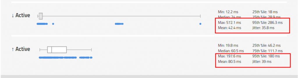

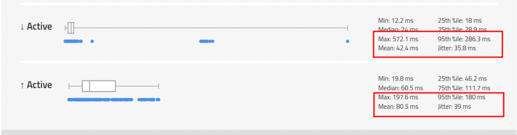

Ver adjunto 29912
Tienes jitter un poco alto durante la carga y descarga activa (durante la descarga activa obtuviste un pico de latencia de mas de 572 ms), asi que puede deberse a la mala gestión de los buffers del router que estés usando, esto en definitiva es el utlimo de los problemas que tienes con movistar, pero si podrías ayudar a controlar estos picos de latencia altos al usar un buen router en bridge como el router asus que te sugerir usar en los comentarios anteriores, podrías obtener una calificación de tipo B, A o incluso A+.

Ver adjunto 29912

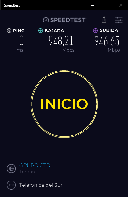

acabo de contratar el plan de giga telsur y me lo van a instalar hoy mismo asi que en un rato comparto las pruebas con los dos ISP

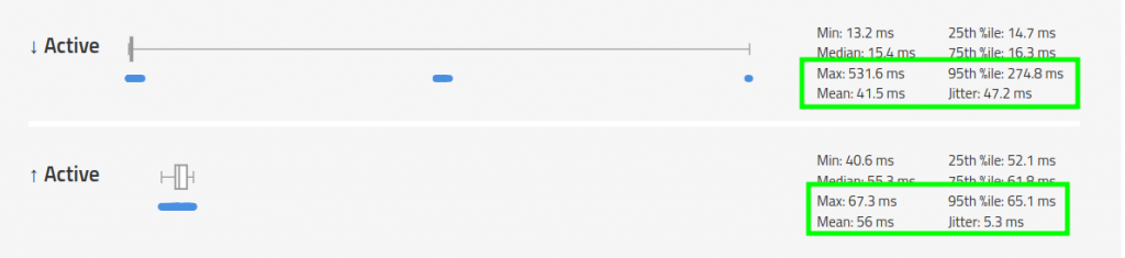

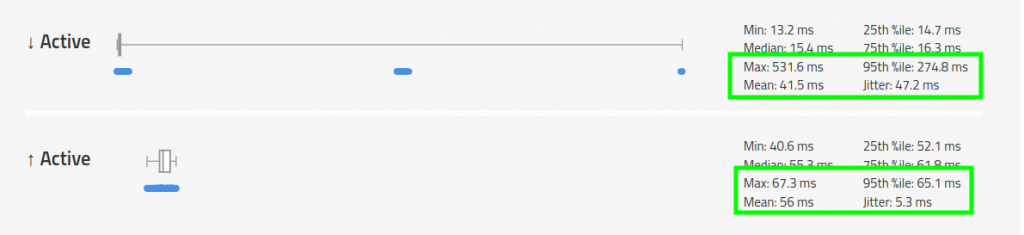

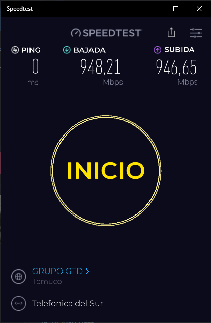

Ver adjunto 29913
Las pruebas de latencias las debes hacer siempre conectado por cable, si hablas de wifi influye mucho el tipo de radio, calidad, ubicacion, distancia, SNR y es posibel que que en un ambiente casero no se puedan hacer pruebas muy consistentes debido a todas las variable, no me interesa hablar de wifi porque eso es subjetivo y no hay forma de establecer valores de referencia o hacer pruebas de forma confiable sin antes arreglar todo lo que puede interferir en una prueba de red inalambrica.
Telesur
Movistar
1680288687492-png.29912
Definitivamente se puede observar una mejora con con Telesur respecto a movistar, lo siguiere que puedes hacer es poner un buen router en bridge si deseas mejorar aun mas, deberías poner un buen router en bridge o buscar si el router que te instalo el ISP tien opción de QoS capaz de mitigar el bufferbloat.

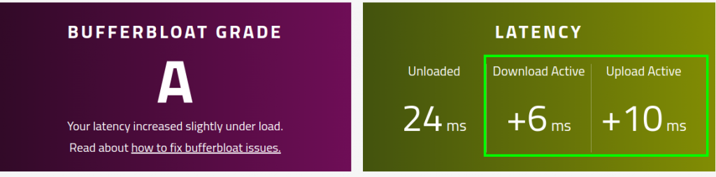

acabo de colocar mi optimizacion de red y asi quedo el ultimo resultado https://www.waveform.com/tools/bufferbloat?test-id=fee8a1c5-832a-4d15-b8cd-ba85f1a232e8
Se nota bastante la reduccion del bufferbloat, que configuracion hiciste ? usaste el modem que te da el ISP ? esto parece ser un QoS con algoritmo cake o basado en este.
Ahora si tienes una red bastante responsiva con un jitter bajo, un tiempo de respuesta bastante bueno y si pierdes es por manco, no hay excusas.

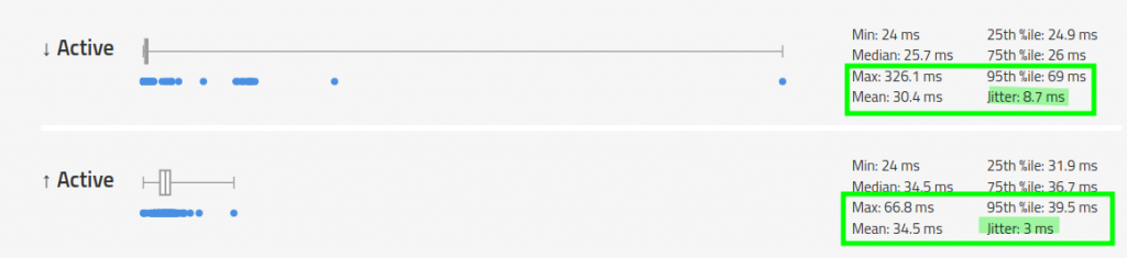

Telesur

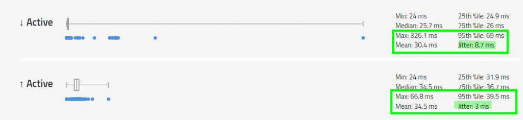

Ver adjunto 29915
Ver adjunto 29916

No este esta peor que el de antes, deje como estaba antes, ahora tiene mas latencia que antes, lo importante es que tratar de llevar estos números resaltados, lo mas cercano posible a cero:
El test lo que quiere decir es que su latencia fue de 24 ms al server (si no estoy mal de cloudflare) y +6 de descarga quere decir que con conexiones activas aumenta 6 ms mas sobre la latencia sin carga que son 24 milisegundos, en total tendria 30 milisegundos y para la subida tendría 34 ms, por eso es que es importante hacer que eso numeros bajen lo mas cercano a cero, en la parte de abajo tambien lograr que el jitter pueda bajar lo mas cercano a cero (aclaro que nucna podra llegar a un jitter de 0 o 1 en redes wan) es lo ideal mas no algo posible.
estuve hablando con el instalador y dijo que ya no se podia hacer bridge :/ pero quedo contento ahora la latencia no tiene variables es mucho mas preciso y se nota un cambio
En caso que solo uses el internet para jugar no hay mucho problema de no poder hacer un bridge, pero seria lo ideal poder tenerlo, deberias hablar con el instalador haber si no te deja las credenciales de administrador del modem de fibra y revisar despues si puedes hacer el bridge, pero si te funciona bien así como quedo instalado pues es algo adicional para hacer cosas mas interesantes como poner un pihole, tener un algo de domotica, NAS, servidor casero, etc.

Deberías revisar también como va la salida internacional, haber si es tan buena, pero creo que por lo menos ya estas mucho mejor que con vomistar, no de puede dar un veredicto final porque si se satura telesur puede que suceda lo mismo que con vomistar.
