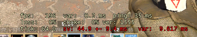

estoy jugando Counter con 36ms fibra optica es muy latero me va mejor el internet del telefono....

Para tener datos duros te recomiendo que hagas un auto diagnostico, solo necesitas MTR y ping, si tienes router propio seria lo ideal para que puedas gestionar con QoS lo mejor posible para que puedas tener por lo menos dentro de tu casa la menor latencia posible, esto importa si tienes mas de un cliente conectado a internet haciendo uso intensivo de la red y aun mas si se llega a saturar la subida o la descarga. La idea central es que estés conectado por cable a un router propio y desde este priorices los puertos que usa tu juego (incluso hay guias de como hacerlo por todo internet e incluso las guías traen los puertos que debes priorizar para cada juego).
36 milisegundos no es una latencia alta, deberias ver si tienes un jitter alto; porque si son constantes los 36 milisegundos no entra en los tiempos de retardo que afectan juegos en linea; por eso te aconsejo que puedas hacer un diagnostico mas acertado de cual es el problema, en movistar no te van a solucionar pero sin embargo podrias llegar a comparar como funciona otra empersa y te conviene cambiar o permanecer en movsitar.

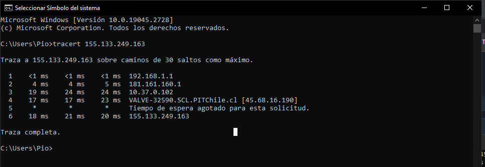

el noto mas cercano de movistar tengo menos de 1ms, tengo entre 0,50ms a 2ms 949,82mbp/s bajada / 948,52mbp/s subida en la captura del tracer sale incluso <1ms y después segundo nodo 5ms y créeme 36ms es demasiado alto para un servidor nacional que aparte esta a menos de 600km para la fibra óptica no le debería tomar mas de 8ms a 15ms incluso con trafico y nodos sobre vendidos.
pd: aparte el ISP tiene puerto directo con Valve Corp peor aun tengo vecinos que tienen Telsur(GTD) que incluso sin optimización de paquetes TCP y la configuración default en wifi tienen menos de 15ms es ridículo
