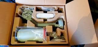

Tuviste algún cambio con las antenas.
Yo apliqué (para lo de estar en un bajo) poner la antena de b2368 en un mastil de ¿bandera? de 6m, lo cual hizo que mi señal pasara de -110/-114 a -100/-99 (No es la gran cosa, pero si cumplió su proposito).
Cuando andes por la zona avisa y podemos probar weás si quieres, de hecho la próxima semana me deberían llegar de estos bichos desde china para probar si mejora en algo la señal del huawei 2368.
Ver adjunto 8640
En donde vivo, WOM anduvo perfect hasta hace como 2 semanas, de ahí en adelante ya no era muy utilizable.
pespz
1 Agosto 2019
169
Se podrá comprar en algún lugar, o importar unas 10 unidades de ésta cajita?
Yo me anotaría con unas 5 o 6 para instalar en el campo... en una de esas, si compramos "arrejuntados"...
