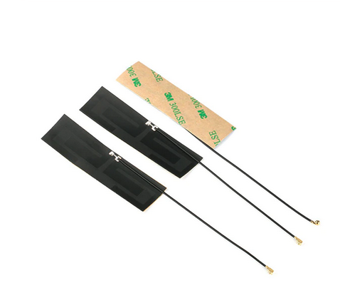

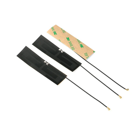

Acá pensando la opción 2 que es comprar un Huawei B311 y sumar una antena como esta sin embargo, creo que la ubicación de la antena es bastante lejana de la ubicación de los usuarios, por lo menos mas de 50 mts, entonces lo que me queda es colocar el B311 al exterior con una caja ip65 para dejar lo mas cerca el router de la antena y no tener pedidas y luego por cable de red enviar la señal a mis usuarios finales. Acá esta opción es valida pero no me gusta por que requiere mas pega, tengo que extender el cable eléctrico hasta el B311 y el cable de red por lo cual es la opción que menos me llama la atención, ahora creo que esta solución en velocidades debe andar mas o menos similar a la opción 1. Lo que no se acá, por que el B311 esta disponible por WOM y según su pagina justo no tienen cobertura en el sector, este lo puedo usar con otras compañías sin problemas?

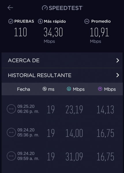

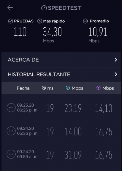

Vivo a 10 minutos del lugar en cuestión, con un b2368 con Prepower en Entel (en la banda 7) tengo entre 30mb (durante la mañana hasta las 3 aprox) y comienza a decaer hasta unos 5mb durante la tarde noche. En temas de latencias anda bastante bien.
Si te pones a dar vueltas por ahí, hay varios con b2368 en la zona.
Ver adjunto 8634
Ver adjunto 8635
Buena ubico perfecto donde vives, vale por el dato, si mi primo tiene uno también puesto en el sector y le funciona bien, el tema es que justo la casa de los viejos esta como en un "bajo" de hecho si miro la cobertura de WOM justo hay un vacío de 4G en donde estaría la casa de mis abuelos.
En realidad necesito un par de megas pero mas que nada que la conexion sea estable.
Saludos!
