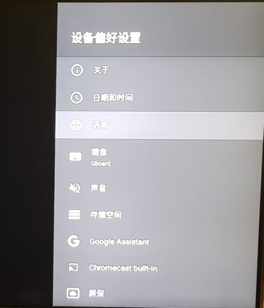

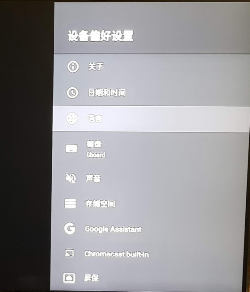

Demonios, la configuración está en chino y la pantalla principal es una mezcla de coreano e inglés. Yo que tú lo cambio.

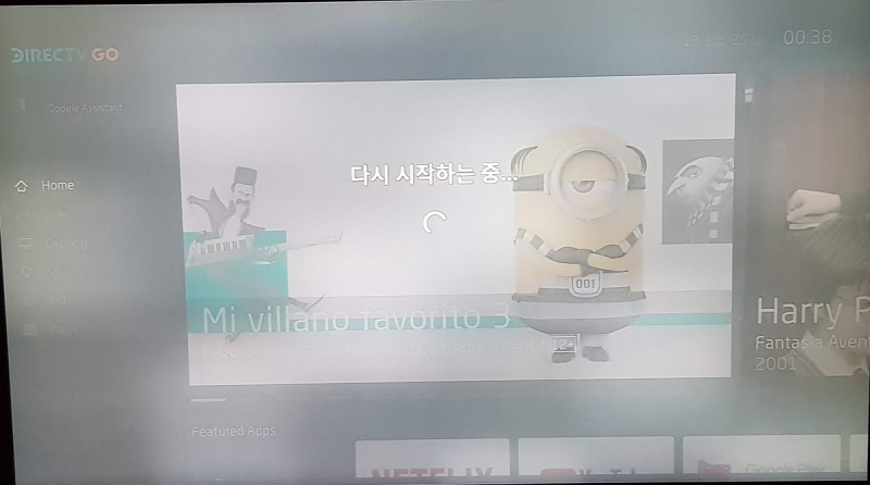

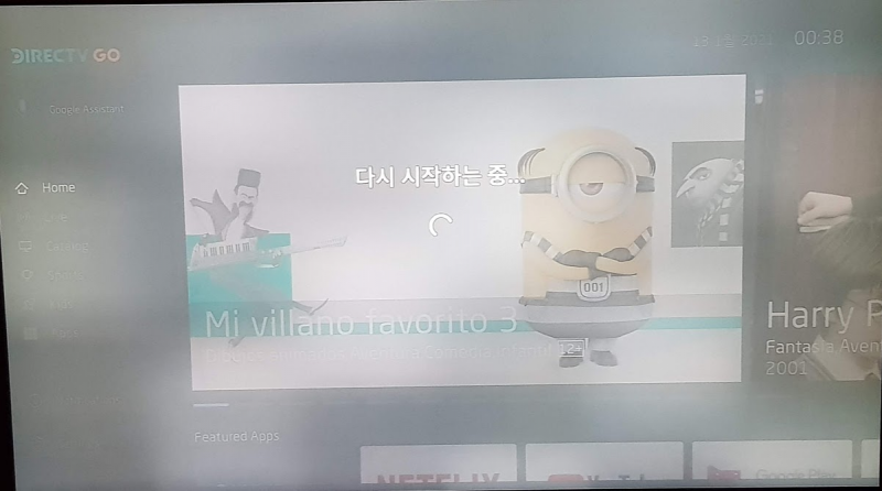

Cabros, me compre el bicho, pero he tenido puros dramas, después de la configuración inicial, el equipo se reinicia aleatoriamente y me cambia el idioma dejándolo en koreano o algo similar. Alguien mas con el problema? lo han podido solucionar?

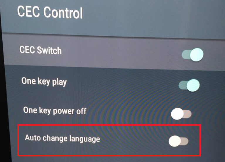

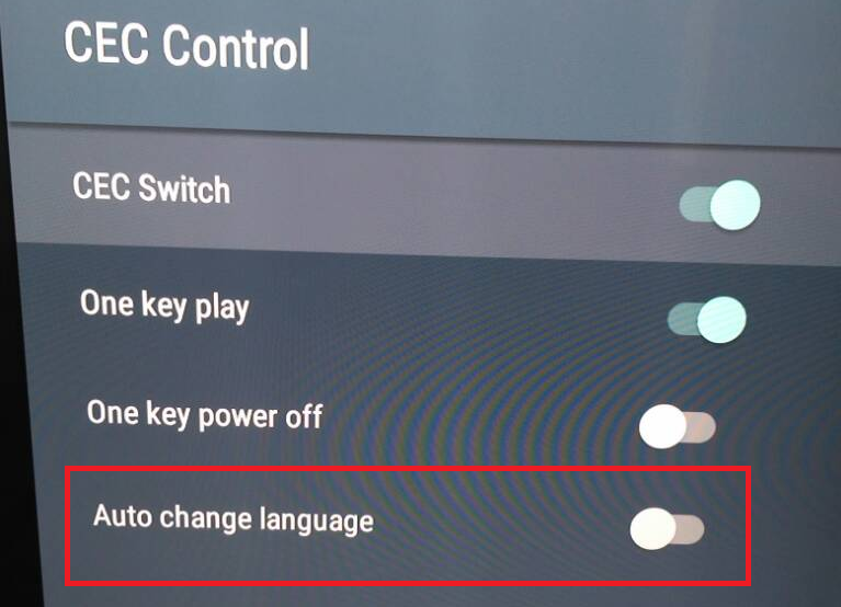

En el mi tv stick al menos, eso es un problema del hdmi CEC. Tienes que desactivar la ultima opción "Auto change languaje"
2.893
Ver adjunto 11488
Vale, llegando a la casa lo pruebo.
Edit: Al parecer era eso, al menos ayer estuve usandolo un par de horas y se mantuvo bien. Gracias por el dato
