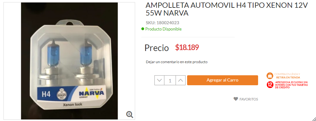

Ojo con Narva, tengo un kit led H4 instalado en un Celerio y no encandilan al conductor del frente, vienen bien calibradas.
cuál es el precio normal de esas narva? Aca donde trabajo venden esa marca, pero las encuentro re caras.

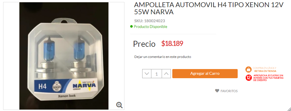

¿qué tal serán estas?
