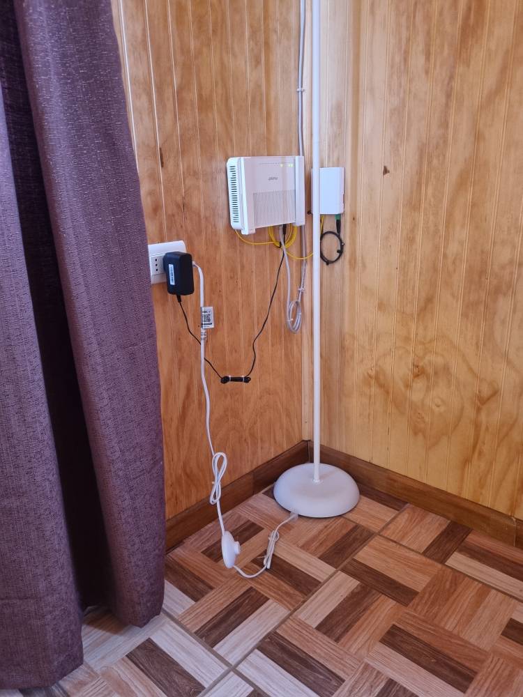

A mi mundo me dejo el router super bajo (60cm sobre el suelo), y por ende el alcance debe ser pésimo.

Emmm, alguna fuente de información para que pienses que a esa altura funcionará mal?
He puesto routers normalmente a esa altura (actualmente esta es eso) y no tengo ningún problema con la señal. Antes lo tuve mas alto y el alcance era el mismo.

Puede ser una maña, pero el TP Link lo tengo en la mitad de la casa y el alcance es parejo junto con la velocidad (casa de 75m2).
Por que me pasó, en casa de mi vieja que el router estaba en una punta del comedor y la WiFi se iba literalmente para afuera.
En el caso de mundo, igual quedó bajo y en una punta.

no se ahora...
... pero donde mis viejos el waifai se caia si alguien pasaba frente al "pasillo" con lentes, explicación no tengo, solo relatos los hechos, colocando el ruter por sobre el metro ochenta "arreglo" el asunto

El tema de la altura es por que la mayor intensidad de la señal va dirigida hacia abajo, por eso siempre recomiendan poner los AP lo mas alto posible. (aclaro que ahora con las antenas omnidireccionales eso pasa a ser solo un dato)

No es por ná pero ¿no está mal ponerlo así en posición vertical? :zippymmmque yo sepa, esos routers con antenas internas están optimizados para irradiar señal en horizontal (en un mueble, mesa etc). Si lo pones así le estás convidando WiFi al colúo y al pulento, pero no a ti mismo.
Si, hay excepciones, algunos routers broadcom funcionan con openwrt pero en el mismo wiki dice que no es recomendado por la falta de drivers (si hay algun problema no hay forma de arreglarlo).
La posición del router de un poco lo mismo, las antenas actuales son omnidireccionales, hay que imaginar que el router fuera un ampolleta que ilumina en todas direcciones, desde los lugares donde se puede ver esa "luz" es donde mejor señal tienes.

Es que ese es el drama, si el WiFi queda muy bajo es muy sensible a las interferencias "gruesas", paredes, muebles, etc.
Por ende, tengo un TP Link 802.11n haciendi la pega de AP en un alto de la casa, pero está muy viejito.
Tiene SoC Atheros monocore
