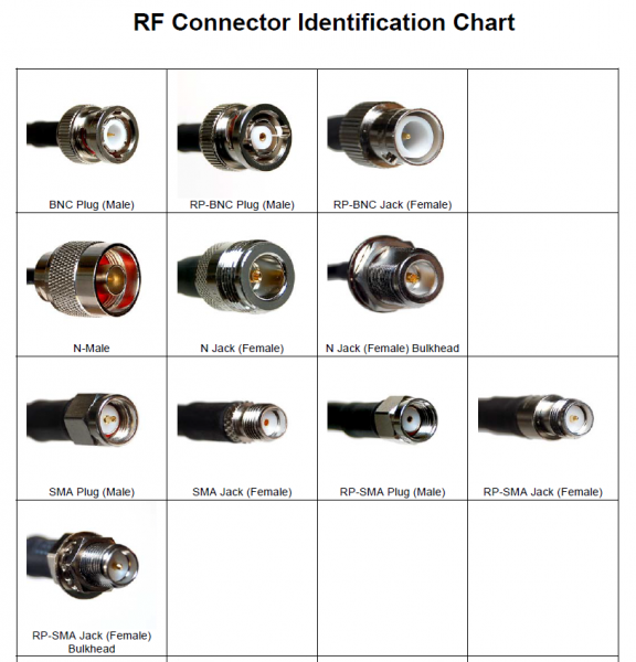

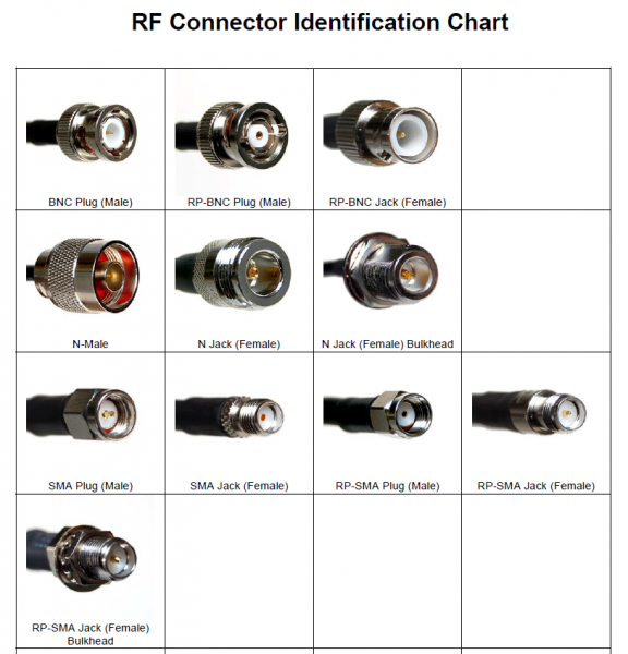

Bueno y para darle algo de valor y utilidad al thread.....
El conector en un N female, cierto?
pipe9
10 Enero 2020
1.144
El de su antena SI, N hembra ( por lo tanto necesita un N macho en esa punta )
En la punta del router ( equipo ) tiene que ver como que tiene, normalmente un SMA macho.
Con la foto que subí, es re fácil
OJOOOOOOO, que los conectores además hay para diferentes grosores de cables. El que se suele usar es uno delgado LMR195, que es un mejorado al normal RG58.
