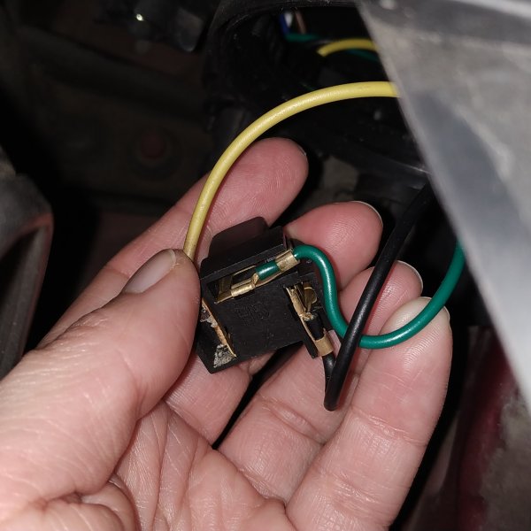

Hoy saqué el socket pero no me atreví a sacar la ampolleta porque no sabía si iba a poder volver a ponerla...
También quería ver cómo estaban los cables del otro foco (colores) pero no pude sacar la tapa del foco, estaba muy apretado.
Continuará...

Creo que la ampolleta de tu auto i10 es una h4 , de 3 contactos y unica posicion . Dan luces altas y bajas , que deberan estar reguladas .
Si te fijas , en la 3ra imagen la ampolleta tiene 3 patitas , quedando bien asentadas en el foco . Ademas tendria una especie de clip para soltar la ampolleta y debera " desconectar de donde se engancha " , solo ahi saldra , una vez hayas desconectado el conector electrico .
Hay unos tutoriales para quitar el foco lado copiloto ( poco espacio para quitar el protector ) , de lo contrario se debe usar un espejo ( medio cacho ) .
Ver adjunto 8061
Continuará...
desconozco que normativa de colores lleva tu auto, pero pareciera que alguien invirtió el conector de tierra alli.
deberia estar en este orden...
asi es en un i20.
1.562
Toporil deberías explicarle mas facil a las personas para que entiendan, en la foto que subio ella basicamente lo que tiene que hacer es cambiar de posición los conectores...
1 - el conector amarillo ponerlo en donde está el conector verde.
2 - el conector verde ponerlo en donde está el conector negro.
3 - el conector negro ponerlo en donde estaba anteriormente el conector amarillo.
eso es todo, no es tan complicado sacar las lengüetas, con la ayuda de algun alfiler grande se puede hacer.
de este orden...
img_20200903_200905-jpg.8061
pasar a este orden...
de este orden...
Borre el post , porque la 2da foto no es del auto de audrey , pero si lo fuera y la ampolleta una H4 , el conector del cable " verde " ( 1ra foto ) deberian enrocarse por el amarillo , para corregir el problema .
Para el que lo leyo estaba " el paso a paso" ,......... largo no significa complicado .Y adverti de los peligros . Nunca dejare de hacer eso , no se tranza .
