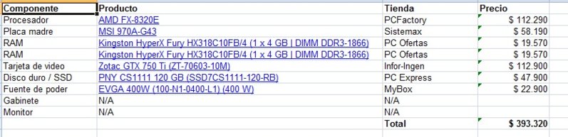

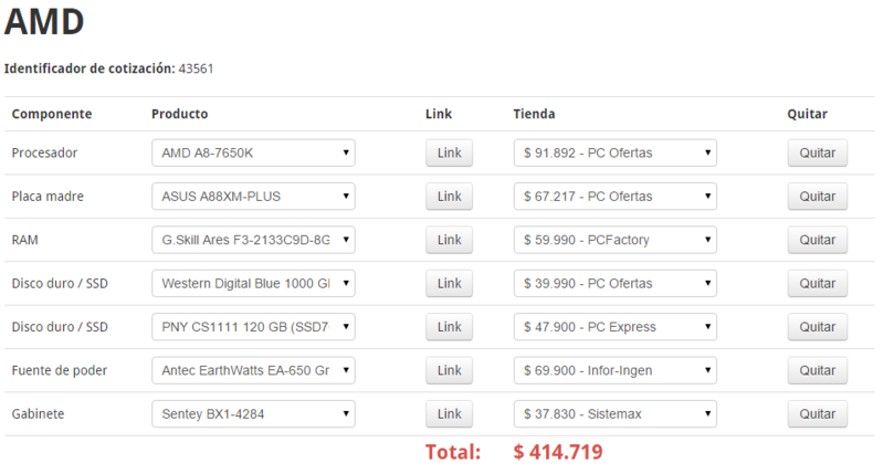

Se podría rebajar en Vga y así incorporar un gabinete en caso que el actual no sirva.
7.845
Si hay preferencia por AMD y no es necesaria la GPU (aún no lo tengo claro) se podría armar algo con un APU (A10 7850k está a 120-130 mil). Al parecer no se requiere todo el poder de cómputo de un FX y así se ahorra plata en la GPU y puede agrandar el SSD, por ejemplo.
