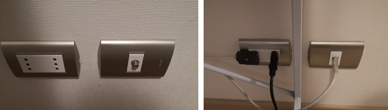

Que bueno que compartiste tu experiencia!
Yo estaba entre dos opciones:
- Comprar un costoso sistema Mesh para tener wifi en toda la casa (estaba entre el velop y orbi)
- Tirarme a cablear la casa y aprovechar que ciertos dispositivos tienen la opción por cable, que justo son los que más ancho de banda consumiran (PC de escritorio, TV living y NAS).
Al final opte por la segunda. Estoy a medio camino, pero ha sido fácil, el departamento tenía ductos para TV cable en cada habitación (Excepto walking closet y baños). He cableado ya dos piezas y la sala de estar y por el momento puedo aprovechar a tope la red, tanto local como internet. Más que a gusto con el cambio.
A la izquierda, como venía el departamento. A la derecha, como quedó con el cambio de coaxial a RJ45. Misma estetica :D
Me queda trabajar un poco como ordenar bien el cableado en el closet de una de las piezas (Me arrepiento de haber optado por un wall plate (idéntico a este) en lugar de un patch panel).
