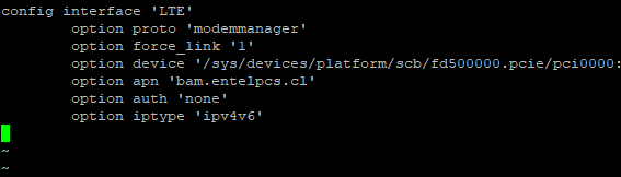

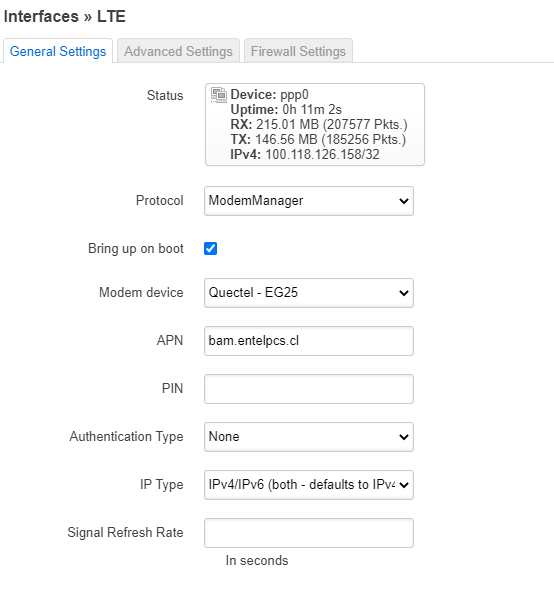

Ya lo hice funcionar con openwrt en una raspberry pi 4b, solo me queda duda de si es posible forzar a 4G o 3G.
no tengo mayor conocimiento si a la interface le puedo poner onda un "option mode 'LTE'"

Estoy investigando como enviarle los comandos AT o desde donde se ejecutan. Por el resto, estoy navegando solo por cable... me esta dando jugo el dhcp (igual openwrt no esta terminado para la pi4b), así que quizás tenga que hacer un nuevo server dhcp. Lo otro raro, que es muy variable la velocidad, onda en los test... tengo topes de 30mb y bajadas a 2-3 megas, es muy rara la curva de la descarga y por eso pienso que quizás se mueve por muchas bandas y con ello la variación de velocidad.
Me sirvio bastante el tutorial que subiste, solo debí adaptarlo un poco a la pi4 instalando luci y utilizando otro modemmanager, con eso funciona y reconoce sin problemas.
Resta ver el tema de bandas, el dhcp y hacer funcionar un adaptador wifi externo para emitir una mejor potencia de la red inalámbrica.

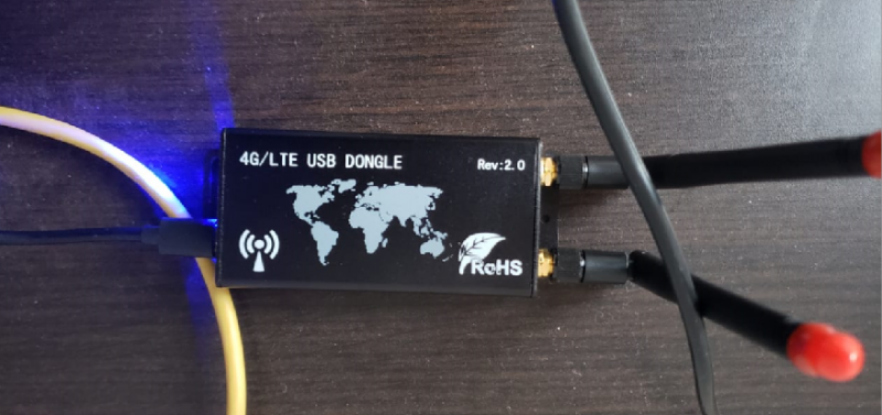

tema aparte... hoy me llego otra compra para usar el quectel y funciona bastante bien en windows 10 por usb-c

me costo como 20 dolares puesto en mi casa (solo case, porque ya tengo el quectel)... hay artos modelos, pero me tincó porque es USB-C.
Ver adjunto 15077
Buena carta para actualizar FW y probar tarjetas.
Como anda el Quectel en esa? Señal, estabilidad, velocidades?
He visto varios proyectos DIY que optan por ese formato (x usb) para mayor flexibilidad, antenas externas, etc.
