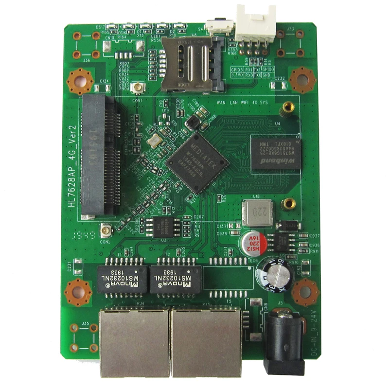

Entonces... siguiendo la búsqueda, veo que hay "placas base" (pcb con LAN/WAN, wifi, jack para corriente, ram, flash, etc) y que poseen puerto mini-pcie.
Me parece que una de las mejores opciones en términos de calidad. Aca esta en 45K, que no es malo. Con los precios que he visto afuera, al final con envió y todo queda parecido.
Pero también hay en Aliexpress...
Hay varios otros... pero la calidad urge (y sin muchos comentarios).

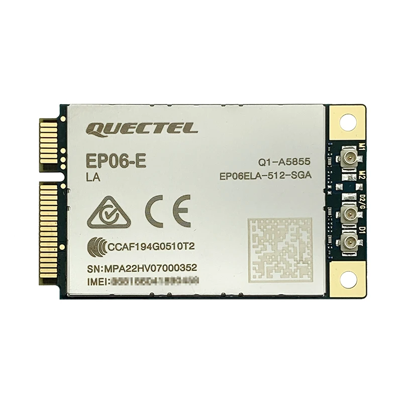

Para el modem...
peeero.. ya no hay disponibles!

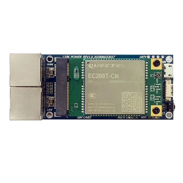

otro:
Cat6
En precio, los modems es otro tema. Aca muy pocos menos de 90k. Los de arriba andan en 40k.

Rbm 33g está a 55 mil en compratecno.cl. wom ya está ocupando la banda66. Por lo menos yo la probé en la comuna de Laja, me dió hasta 60 MB de descarga. Esto sucede porque hay pocos celulares con la banda66, no hay saturación. Tarjeta mini pcie con banda 66 está la quectel ec25 af pero es cat4. Ep06a es cat6 pero solo hace Ca con intrabanda b4 no con la 66. En el foro ruso 4pda hay harta información. Aplicas traductor en Google.
