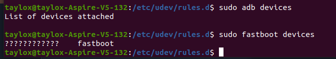

logre que me lo reconociera en linux
pero me aparece el mismo error que tu al eliminar la particion mencionada
si encuentro algo te digo

logre que me lo reconociera en linux Ver adjunto 17283
Tengo la duda, ya que probé con las dos placas LTE que tengo y me sucede lo mismo, he probado con varios drives y no me funciona ninguno, también probé en distintos SO (windows, linux y OSX) y llego a lo mismo, por lo que sospecho que falta algo que hay que hacer para que entre en modo fastboot de manera adecuada.
Pero como te comenté anteriormente la solución está pero están recaudando dinero con la info, habrá q esperar hasta que ya no hayan antenas que reparar jaja. Saludos.

Disculpen la ignoracia, pero alguna razon en particualr pq intentan de acceder como dispositivo adb?
Veo que en lsusb aparece el dispositivo, +1.
Pero tal vez estan asumiendo que se accede como adb y al fastboot (¿? me falta investigarlo).
En una de esas, son los mismos drivers que ya instalaron que estan ocultando el dispositivo, sda, particiones a ver?
Parte de la solución ya la dieron, es borrar una particion que tiene este módulo para que se vuelva a reconstruir al momento de arrancar.
Desconozco como entrar al modulo LTE, pero al ver que decía android interface.... pensé que podía entrar con los drivers con los que se entra a los celulares, todo puede servir asi que gracias por el aporte.

sospecho que para entrar al modo adb o fastboot hay q activar este modo de alguna manera y eso se debe realizar con uno que otro pin pero no se como xD
