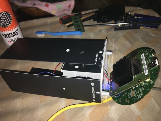

Hola, despues de revisar la electrónica de los equipos he llegado a la conclusión de que el problema se genera en las odu. Efectivamente les afectan los cambios de Temperatura, voltaje y transmisión de datos. les dejo sólo un tip, pero necesitan conocimientos de electronica. Si van a abrir la unidad odu NUNCA hacerlo con las manos directamente, deben usar guantes de nitrilo o latex pero de calidad, para no soltar componentes, ya que he encontrado hasta soldaduras deficientes. Son 2 modulos dentro de la odu, y les sugiero revisar el modulo de RF, que es el que lleva la conexión a las antenas.
Ver adjunto 8607
Diste con la solución
camilowr21
13 Noviembre 2020
64
Estimado, es conectándose por usb al equipo ? tengo 2 antenas en las mismas, en un principio supe que el modulo de rf era el del problema ya que al cambiarlo por otro la antena funciona perfecto, lo revise con tester y no tiene condensadores en corto y menos estaria desoldado el modulo
