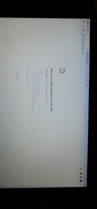

1 lo conecto prende todo bien me da wifi red pero todo sin conexion
2 al tratar de entrar al 192.168.1.1 me arroja problemas de sin conexion o la pagina demora mucho en conectar
3 al realizar un ping a la 1.1 adjunto imagen xD
3 antes de que arroje Tiempo de espera se logra entrar al menu pero al segundo se cae y no me permite hacer nada

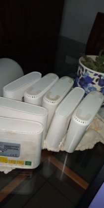

MIRA TODOS CON EL MISMO PROBLEMA, ESTOY HACIENDO UN ESQUEMA ELECTRICO HABER SI ME FUNCIONA, CULQUIER COSA AVISO POR ACA

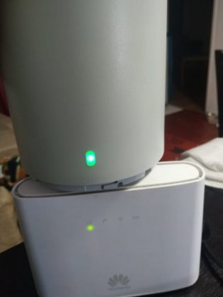

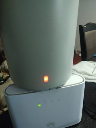

mi dolor de cabeza despues del verde viene el rojo y despues verde nuevamente
3 parpadeos rojos despues rojo fijo despues verde parpadeando
