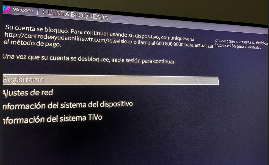

2. Las box tienen un pequeño sistema que podrias categorizar como DRM (inmagina denuvo para juegos pero para android). Ahora las enciendes y si tiene no pago con o sin wifi se te va a bloquear antes de terminar el setup de inicio (Eso lo añadieron la ultima vez que le hice debug al tema)
3. Al "parecer" vtr noto que muchos no regresaban las cajas y igual veian tv o le daban otro proposito. Eso se arregla via Software Update o Actualizaciones que le llegan a la box y hacen "metodos" que antes funcionaban en X firmware no funcionales si actualizaste.

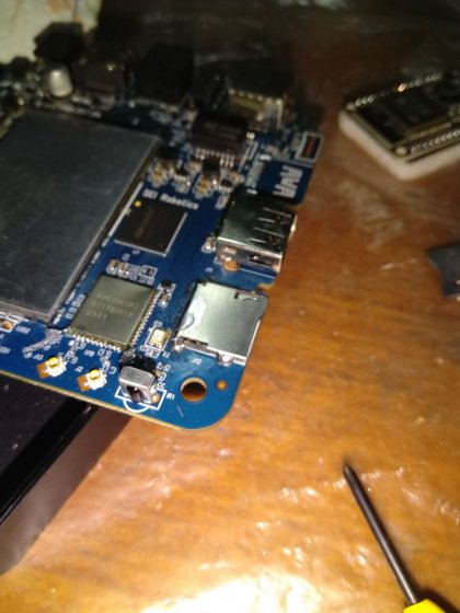

Soldarle el slot MicroSD es bastante util. Ganas recovery mode "update firmware via sd card" (que en ese firmware debes acceder reiniciandolo manteniendo pulsado el boton de "reset" ) que viene a ser un equivalente a aquello asi ademas de almacenamiento puedes actualizarle el firmware , modificarlo etc.
Edit: Por algo no viene fisicamente soldado... mas por seguridad que por almacenamiento. Le llaman "out of scope" ya que si vas a darte esa molestia (anulas garantia) y si logras dejarlo 100% jailbroken pues se considera dentro de un rango de usuarios que son tan pocos que es aceptable.
Pero si, puedes añadirle almacenamiento de ese modo , alternativas por cloud tambien existen.
se soldar, tengo soldadora, pero me dices que eso si se puede hacer con este tvbox? si lo abro veré el lugar donde puedo ponerla?

Esto es lo que yo haria para esas box si tienen o no bloqueo depende simplemente de tener adb. Idealmente en el inicio durante el Setup Wizzard donde te pide configurarla. En firmware nuevo ahora no te dejan completar el wizzard por que aparentemente alguien se habra dado cuenta que no las estaban regresando y se estaban re utilizando. Importancia de no poner todo publico tambien pero bueno aca va una que funciona en todo firmware de la caja pero NECESITAS tener adb durante el incio luego de darle hard reset o "formatearla por recovery"
No se requiere root.
Asumire que tienes adb DURANTE el inicio luego de ir a recovery y darle un hard reset (la unica opcion que tiene ese recovery custom).
Caja sin bloqueo no necesita de esto. Con bloqueo debes apurarte en el inicio antes que te revoque el hardware y salga el mensaje de equipo bloqueado.

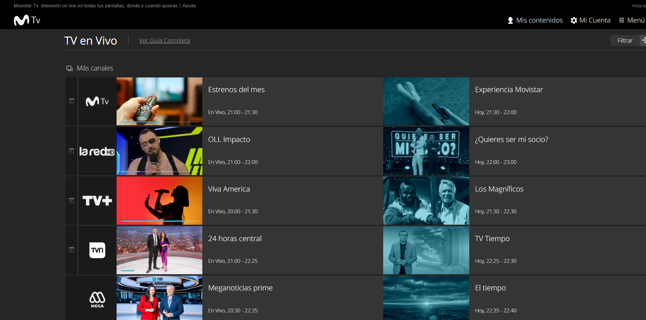

La mejor configuracion para usuario final es launcher + Movistar TV para tener los canales + Paramount +
La caja es baratisima o gratis si ya la tienes.
En Movistar puedes NO pagar (La gente se cambia a cada rato porque te suben la tarifa a los 3 o 6 meses) y puedes dejarte Movistar TV y Paramount+ Gratis para siempre no pagas nada , combinalo con la caja que es competente para streaming y certificada para contenido protegido por DRM (apps como Netflix , Paramount etc en box chinas con root no te van a funcionar bien) aca si.

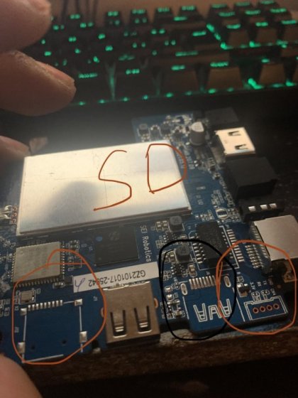

A la derecha tienes las pistas del SD Card Slot , Serial Port y Simcard Slot. La PCB debe tener una version con 4G para que puedas ver IPTV en lugares remotos sin internet inmagino.. Solo se remueven fisicamente para evitar que les metan mano.

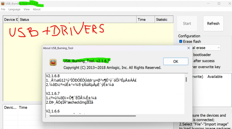

Reupload de los archivos para flashing + drivers.
Para quien le sirva.
Gracias por tu respuesta, ahora supongo que lo que tengo que comprar es esto
creo que coinciden los orificios de plastico justo para ponerla, no se aqui donde venderan, tendre que comprar por Ali3xpr3ss, ya abrí mi caja y es igual a la foto que mostraste.

Claro, si tienes un celular viejo alguna placa muerta de lo que sea , tambien puedes reutilizar. Hasta donde pude meterle mano a este equipo jamas intente soldarle la "Simtray" si tiene modem tecnicamente tomaria señal pero ni idea. Lo de la SD esta correcto.
Luego conectale cable de poder o hdmi (simcard con la imagen flasheada , programa de amlogic esta en este thread arriba) y es medio tricky.

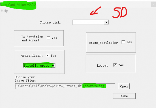

Metodo CON SD CARD (Mas simple)
Quitale el poder (apaga) y manten presionado el boton "Reset" debe mandar video con un mensaje que dice "Entering Recovery Mode" .
PANTALLA NEGRA CON MENSAJE "RECOVERY MODE" no el Recovery de Android. Este modo buscara en tu SD por una imagen valida y la flasheara. Eso es con SD (Ojo esto realmente es especifico de todos los Amlogic).

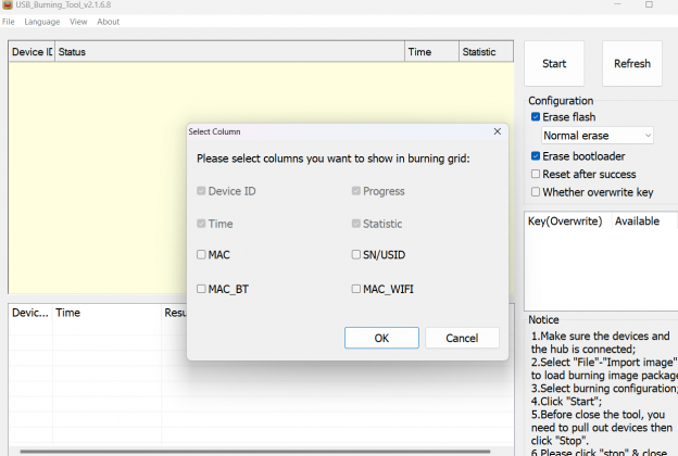

Cuando estes en PANTALLA NEGRA CON MENSAJE "RECOVERY MODE" debes soltar y volver a presionar "Reset" mantenlo pulsado 3-5 segundos, hasta que diga "USB Burning Mode" , este modo esta diseñado para OTG/USB es decir puedes conectarlo al PC con un USB Macho a Macho. Para eso es el programa que deje arriba, esto es mas complejo en teoria solo buscamos flashearle /recovery con el stock y no el locked recovery que trae.
Cada programa tiene su funcion y su version las deje arriba (las que pude testear cuando tenia este equipo como funcionales)
En tu caso debes formatear la sd card con el software de la foto que deje.
    16,4 KB · Visitas: 153
    99,1 KB · Visitas: 157

gracias por el reupload. compre 10 de esos puertos de micro sd y aun así me salio mas caro el envió. apenas tenga tiempo pruebo denuevo ya que la vez anterior no contaba con tus archivos subidos y no pude recuperar la tvbox

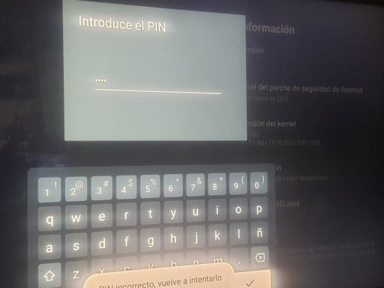

"junio 2, 2024 19:00 " me cago una actualización y se bloqueo la caja. cuando pude saltarme el bloqueo cortando el internet después del setup inicial tuve la desagradable sorpresa de que cambiaron el pin de desarrollador
edit 22:56. entre con @P3tr0$!
